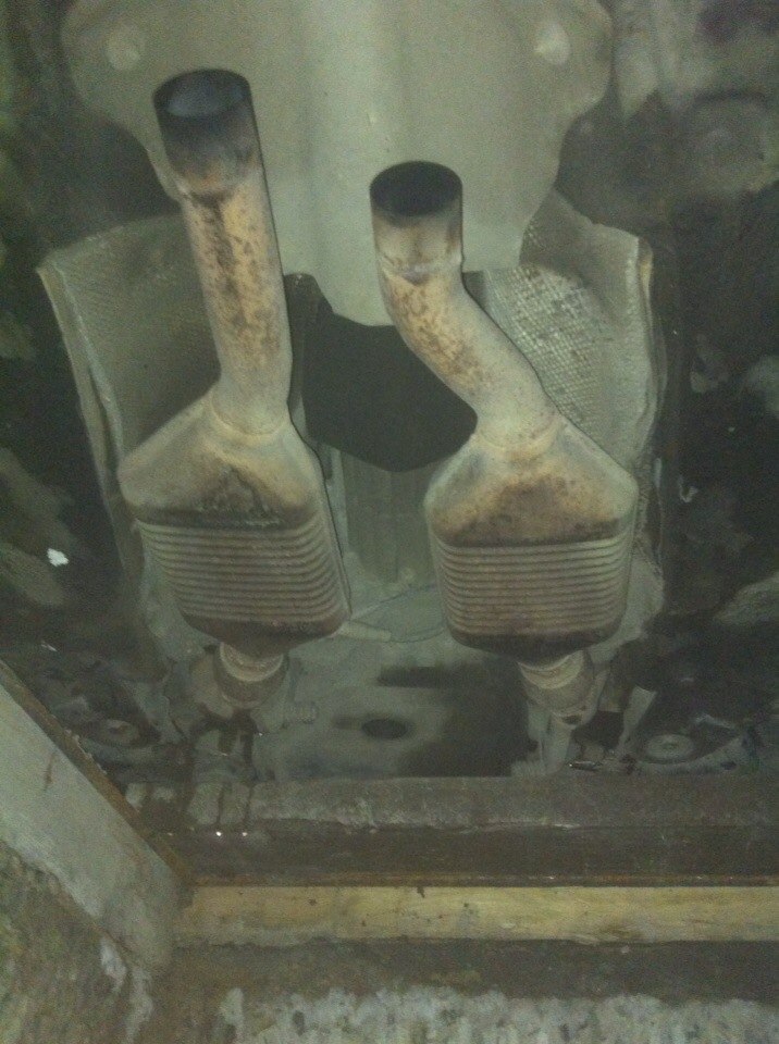

  7. #17987
    Passat Аватар для raf1987
    28.03.2010
    Новый Уренгой
    1,114
    Получено: 30
    Отправлено: 39
    Цитата Сообщение от dimchik-90 Посмотреть сообщение
    А у меня эту банку отрезали и вместо нее трубы вварили, я теперь хочу их соеденить как нибудь вместе, а то парит не равномерно из глушаков
    у меня все равномерно ))))
    кароче попробую вскрыть их
    вскроем все уберем заварим - заведем послушаем - если шляпа - срежу и вварим просто трубы))) теперь главное время найти
