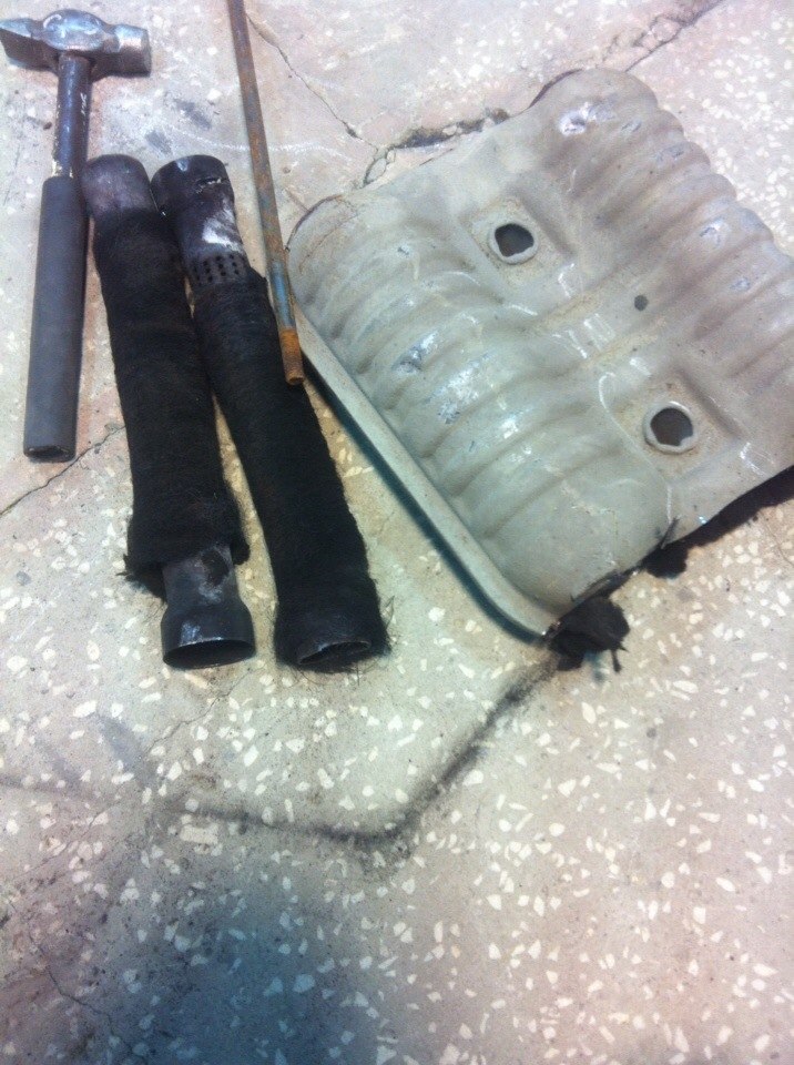

    всем привет
Размер: 174.5 КбНазвание: BPUDH4ZsROY.jpg
Размер: 163.7 КбНазвание: D2QH9-5SmNQ.jpg
Размер: 155.5 КбНазвание: uF1IRYh3yno.jpg
Размер: 170.9 КбНазвание: vP88bKX7kOo.jpg
    кароче особого изменения в звуке я не увидел как пердела глухо так и пердит.... буду каты или выбивать или вырезать.
    все банки трубы что у нас стоят - они прямые - в прямом смысле слова нет не перегородок не чего (трубки дырчатые и тип войлок)

    А у меня эту банку отрезали и вместо нее трубы вварили, я теперь хочу их соеденить как нибудь вместе, а то парит не равномерно из глушаков
