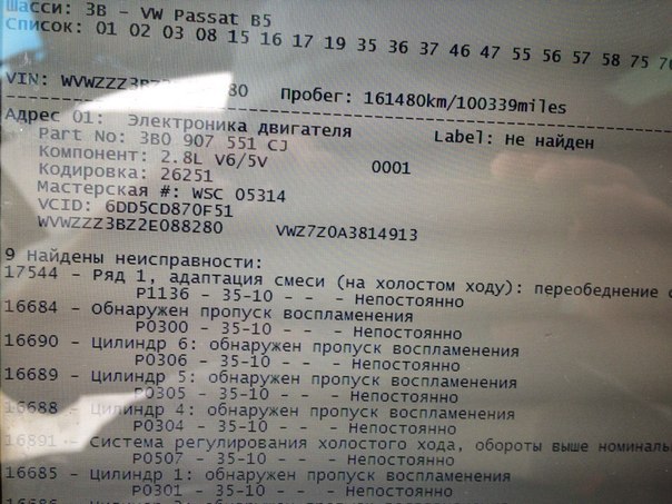

    ребят подскажите может ли из-за дмрв?
    1. почистили дросель изменение не произошло.
    2.Инжектор мыли 15т.км назад.
    3. Поменяли вв провода.
    3.Фильтр топливный не меняли 30к пробегу точно(снял дунул еле еле воздух проходит,на замену не было так продул воздухом обратно поставил) - изменений не произошло. - буду завтра менять
    4.Свечи посмотрели убились за 4т.км пробега(ngk) - буду завтра менять
    Недавно в сервис точно такой пас приезжал в гору в сервисе просто залетал... мой же еле еле тащиться. Что посоветуете посмотреть еще что может влиять на плохую тягу.(полазил по форуму не совпадают ошибки)
    VW Passat B5+ V6 BBG 4Motion 2.8 - седан, АКПП, Кожа, Люк с батареей

    ваг-ком у тебя есть...?
  7. #17907
    Pointer Аватар для Romashka299
    03.09.2013
    есть(только вот посмотреть смогу завтра((если нужны какие данные) когда в сервис заеду т.к там провод оставил да и собирался все равно менять фильтр и свечи.)

    Romashka299, а воздух не где не сосёт? похоже на это. или правда фильтр совсем засран, попробуй свечи поперекидывай, если не поможет поменяй провода, ну и посмотри на расходомер ваг комом сколько он показывает воздуха? коробас пендалей не даёт?

    провода менял толку 0, но оставил новые т.к обратно электрооборудование магазин не берет.
    Про фильтр могу сказать то что стоит фильтрон и помоему за 3 года никто не менял пробег с этим фильтром за 40к пробега.(продувал ртом аж покраснел)
    дает с первой на второй(но она так и дергала немного, но тяга была), а вот и при резком отпускание газа пинает(началось недавно)
    посмотрите пропуски по цилиндрам в онлайн режиме (015 и 016 каналы ЭБУД). переобеднение может быть следствием пропусков, как и - наоборот (пропуски от переобеднения).
    у тебя либо модуль зажигания умер, либо проблемы с воздухом (подсос в коллектор, дмрв и т.д.). нужен полный список актуальных (т.е. те которые появляются после стирания снова) ошибок и данные по онлайн-пропускам и 032 группе. (так же посмотри значение с дмрв на ХХ в 002/003 группе. цифра с обозначением г/c).
    сделайте сразу в сервисе замер давления топлива (просто исключить этот вопрос из списка...).
    (а если коробка пинает - то актуальность проверки дмрв только растет...)

    енот, Ок, завтра буду с парнем с оф.дилера правда по фордам кататься смотреть. Правда он сразу сказал меняем фильтр,свечи(про свечи сказал быстро за 4к.км убились, заправлялся ток на газпроме) и мерить давление. Вот по итогам отпишусь. Все ваши предположения по устранению записал. Спасибо. (все показание завтра часов в 9вечера скину)
    Вот по поводу в пол даю она не едет, а если чуть при отпускаю газ начинает разгоняться лучше чем в пол.(с этими пропусками может быть связано)
    И вот еще, после сброса ошибок начинают плавать обороты и такое чувство что заглохнет
    маловероятно.
    это относительно стандартная "клиническая картина" при проблемах с узлами зажигания и/или нехваткой топлива...мотор не держит нагрузку.
    из практики - ни разу не встречал пропуски зажигания на бедной смеси по причине низкого давления топлива (при обеднении по причине подсоса или проблем с дмрв - встречал не раз ). в таких случаях машина просто не едет и пинается под нагрузкой...пропусков при этом нет
    у тебя же - нужно понять что есть причина а что есть следствие (в вопросе переобеднения и пропусков). формально при наличии пропусков эксплуатация машины запрещена - можешь довести до пожара...(я серьезно, на 1.8Т прецедентов прудь-пруди...)

    енот, так вот вначале надо понять что именно менять, т.к катушка не дешёвая как и дмрв и насос бы еще не полетел.., хотя я так понимаю возможно то и то накрылось. А вот донора кто б подъехал не найду никак) поэтому завтра будем смотреть что да и как в сервисе.
    идеально конечно да - иметь донора...модуль и вправду проверяется только заменой на заведомо исправный (может на разборке взять можно с условием возврата). остальное можно косвенно оценить по ваг-кому. обязательно проверьте что нет дыр в вакуумной системе и на впуске после дмрв (!)

    Сделать опрессовку
    Проверить давление насоса
    посмотреть что кажет ДМРВ , снять лог
    Потом ще раз подумать , обсудить результаты
