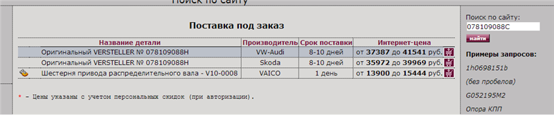

    Отправлено: 165
Размер: 137.4 Кб на емех

    Цитата Сообщение от Nash Посмотреть сообщение
    на емех
    при условии что он лет 5 отлежал на складе, то цена Только у немцев он стоит почти 600 йоро, как так получается что у нас он дешевле, не понятно...
    самое время купить его впрок, если он там есть....
    ну если учесть что замена была в 07 году то все 8 лет))) сомневаюсь что ЗЧ лежат более 3х лет на складе, особенно которые работают в масляной среде
    Ну так, сами и ответили на свой же вопрос... цену надо смотреть на номер который на скрине выше... А я сомневаюсь, что у нас кто то продает себе в убыток

    а так:
    Смотрел там же

    а так:
    Ну у меня на работе можно заказать за эту стоимость)) а так как работаем с емех больше 2х лет и объем заказа большой то и скидки хорошие.
