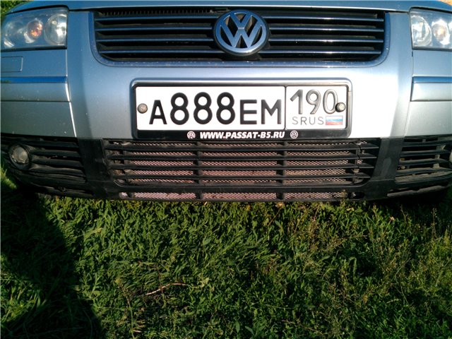

voffko, Вов, мне кажется эта сетка быстро забьется и раз в 3 недели её нужно будет чистить.
Хотя у меня роль сетки выполняет фронтальник сейчас
Это лишее КМК![]()

не Вань, она реально от больших объектов, посмотри ячейку. Ну и на самом деле если уж забьется то проще ее снять почистить чем радиаторы разводить
от камней уж точно на 100% спасет.....
