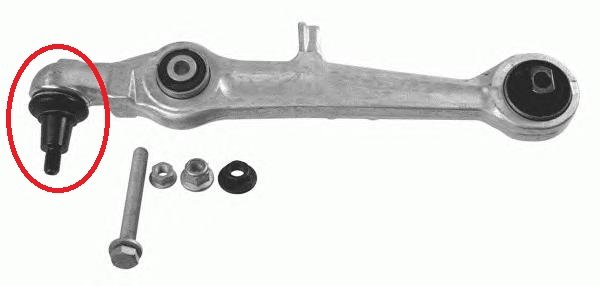

    Цитата Сообщение от Алекс85 Посмотреть сообщение
    есть ли в природе пыльники шаровой опоры прямого, несущего рычага 4D0407151P ?
    Однозначно есть. Я менял - подбирал с японцев в магазине. Номеров, соответственно, нет.
  8. #17488
    Touareg Аватар для Алекс85
    11.07.2012
    г. Воронеж
    2,961
    Получено: 78
    Отправлено: 236
    А как мне подобрать? Образца то нет под рукой.
    Ну так есть штангель.

    Отправлено: 771
    Я не знаю размеров. Не буду же я снимать, а потом искать?
    Ну тагды, ой.
    Т.е. выход есть?
    Конечно! Место №2 ставишь №11... единственное, я не знаю что эта за схема, но номер сайлента №11 там не правильный!!! Тебе нужен номер 8E0505172A
    Радиатор потом поменял?
    Потом рванул ремень
    Я не знаю размеров.
    Ну так в чем беда, если ты собрался его менять,значит ему уже кранты, с ямы подлез и как сказал rgubaev омерил два размера штангелем и с ними в лобаз подбирать
    О, спасибище тебе, Денис! Выручил! ))) А номер у меня такой же и стоит в каталоге. Правда по весне я менял с правой стороны и там был 8E0 505 172 B
    А там получится замерить? А как я внутренний диаметр замерю? ))) Высоту - тоже сомнительно, он же там сжат.
    Так вот я и смотрел по твоей схеме, на которую ты ссылку давал, так вот там номер ......172 В, у меня в ЕТКА 172 А
    ... и ксати по экзисту там цена отличается в 6 раз
    нее, ну если так, то я завтра в гараже постараюсь найти старый рычаг и померить
    Ну летом 2013 года я брал 172 В, а щас по каталогу идет 172 А.
    +100 будет к твоей карме! ))) А что с рычагом то вообще* Может там пыльник целый ваще?
    Саш, увы... не нашел я прямого рычага
    Пипеееец, а я так надеялся.

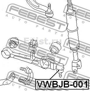

    номер пыльника VWBJB001
    Артикул
    Asva
    VWBJB-001
    Пыльник опоры шаровой
    Febest
    VWBJB-001
    Пыльник опоры шаровой нижнего рычага
    Febest
    VW......01
    26 2 дн. 158,10р.
    а если в конце артикула пропишешь 2-ку т.е VWBJB002
    то это будут пыльники верхних рычагов.
    ну и до кучи размеры
    ПЫЛЬНИК ШАРОВОЙ ОПОРЫ ВЕРХНЕГО РЫЧАГА(31x15x20)
    ПЫЛЬНИК ШАРОВОЙ ОПОРЫ НИЖНЕГО РЫЧАГА(31x18x24)
    Артикул
    Asva
    VWBJB-001
    Febest
    VWBJB-001
    Febest
    VW......01
    26 2 дн. 158,10р.
    Леха, дай я тебя расцелую! ))) Спасибо!
    А что это у тебя за каталог за такой?
