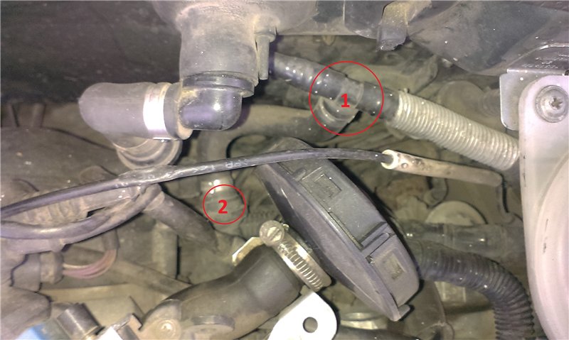

    Народ, кто знает. Можно ли в наши авто вот такую сетку установить?

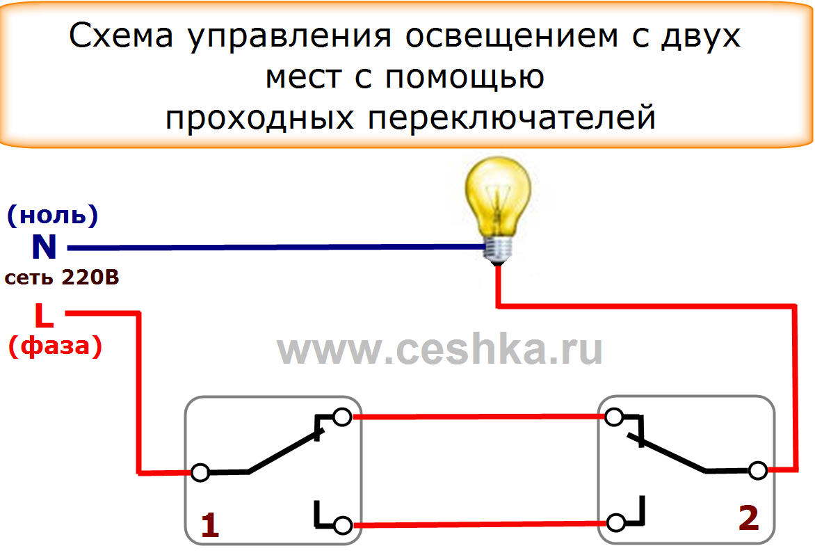

    Называется - "выключатель проходной".
    точна. слово "проходной" и смутило больше всего. т.е. типа если он не проходной - то и не выключатель

    Цитата Сообщение от Алекс85 Посмотреть сообщение
    Нет, не убедился есть или нет
    посмотри обязательно, т.к. по каталогам (см несколько страниц ранее) мы выяснили что например на 03-ем модельном годе - его на АКПП в принципе нет. и причиной он соответственно - быть не может...это к вопросу о
    бред, который тупо копипастят с места на место, не вникая в контекст оригинальной информации...и не разбираясь в технической части вопроса.
    в остальном, если ты самостоятельно убедишься что эжекционного насоса у тебя нет в принципе (в этом надо убедится...т.к. я не знаю схему на 01 год и она может отличатся от последующих. а значит все может изменится...), схема на вакуумник для АКПП выглядит примерно так https://passatworld.ru/showthread.ph...=1#post1952679 (примерно - потому как схема от другого мотора. но суть та же...).
    Соответственно больные точки системы:
    1) сам вакуумник (варианты тут https://passatworld.ru/showthread.php?t=181115)
    2) обратный клапан в магистрали от вакуумного электронасоса до вакуумника (найдешь у себя по наитию, согласно этой схеме https://passatworld.ru/showthread.ph...=1#post2087479)
    3) вакуумный электронасос (например не создает достаточное разряжение в силу порванных внутри себя уплотнений/мембран) - на сколько я помню его включение в тестовом режиме доступно через "запуск исполнителей" в контролере двигателя.
    4) сам датчик давления, по сигналу с которого и регистрируется ошибка о механической неисправности. (найдешь у себя по наитию, согласно этой схеме https://passatworld.ru/showthread.ph...=1#post2087479)
    ваг-ком-ом можно запустить тест вакуумной системы (т.е. совокупной работы всех компонентов по ссылке выше, а не какого то отдельного в частности...) усилителя тормозов https://passatworld.ru/showthread.ph...=1#post1806922. по результатам принимать решение - лезть в неё или нет. путь может быть долгим, и как и всегда - нужно иметь желание разобраться, а не попинать по колесам после протирки фар
    и ещё раз повторюсь - не нужно собирать весь мусор по сусекам интернета и выдавать его за единственный правильный путь. каждая ситуация на каждом отдельно взятом моторе - может быть уникальна в своих причинах...
    Гг. Проходной - это в смысле что ставится в проходах, лестницах. Один стоит с одной стороны прохода, а второй с другой и ОБА (!) ПЕРЕКЛЮЧАЮТ (!) состояние освещения. Т.е. у него нет жесткого положения вкл или выкл - оно зависит от положения второго. Удобно - с одной стороны выключателем щелк, включил освещение, прошел по проходу, вторым выключателем щелк - выключил.
    эээ...ладно тут у меня стоят и переключатели дома, так то знаю что такое просто я думал что они работают как выключатели только если их как минимум два в цепи (и цепь соответственно полностью замкнута). с электрикой у меня все сложно, эт правда а ещё у меня при диммировании люстры с тороидным трансформатором (мы с тобой о ней говорили ранее) этот трансформатор гудеть начинает (при понижении освещения) че за на ?
    Леш, т.е. надо проверить обратный клапан поз.1 на фото? Судя по фото, вместо ежесекционного насоса у меня нечто другое? поз.2?
    Ну вообще, он работает. Проверил и тестом и педалировал часто - он включался.
    Ну раз насос работает не постоянно, то датчик давления исключен?
    Почитаю, спасибо!
    Есть СЭР! ))
    по фото не понять вообще...левый отросток этого тройника куда уходит ? и откуда идет правый и нижний ? так то у тебя питание вакуума на вакуумник - штуцер вставленный в "резинку" (на щите аккумуляторного отсека), самый верхний на фото у него там вроде чуть ниже и клапан обратный виднеется... или как там у тебя...? (то на что показываешь ты - видится мне простым тройником...)
    по этому фото вообще ничего не скажу...не понятно что откуда и куда. (эжекционный...т.к. работает по принципу эжекции...)
    (надо понимать что ты смотришь на это фото уже имея взгляд на узел "в живую", для меня - это просто плоская картинка с чем то новым не было у меня V6 на акпп... )
    p.s. смотрю ты снова ринулся в бой, без предварительного теста системы ваг-ком-ом на исправность...
    Саш, вот SSP по твоему вопросу http://www.autodela.ru/assets/files/...20tormozov.pdf , очень хорошо расписано про конструкцию электронасоса. и по системе в целом...

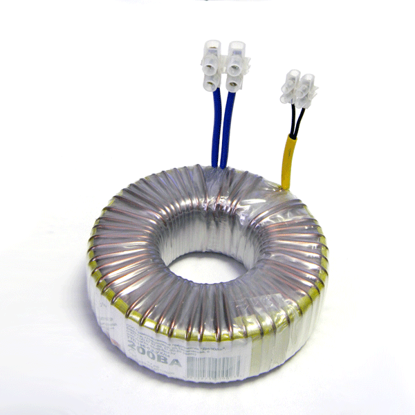

    Диммер дешевый на тиристоре. Собственно что еще делать трансформатору, когда ему на вход прилетает вместо левой части картинки правая?

    ну как бэ включается и работает - это две разных вещи физически я никогда не добирался до него, но в сути конструкции думаю он прост - нужно проверить создает ли он вакуум когда работает...(т.е. снять от него подачу и проверить пальцем есть ли разряжение когда он работает). я сталкивался пару раз (у знакомых) с выходом из строя этого узла (проблема была в порванной мембране...).
    Ок, проверю. )
    а в чем логическая взаимосвязь ?
    Если бы неисправен датчик давления, т.е. не видел бы должного давления в системе, то система постоянно включала бы насос, но этого же не происходит.
    Хз, не помню. Седня посмотрю.
    Правый вроде бы идет на насос. Седня попробую посмотреть, все расскажу! )
    Вечером посмотрю, все запишу, расскажу. )
    ...вот такой http://pulsal.ru/catalog/switches/di...-mgu5-511-30zd . (а дороже и лучше - это какой тогда ? )
    Почитаю, спасибо!
    Есть СЭР! ))
    Да чет ступенька прям нормальная, так то еще не протерлись, конечно. Но о замене надо думать уже. )) Перфорированные стоит дорого. А смысл брать Брембо, если оригинал дешевле стоит?
    Да я посмотрел уже сколько сетка стоит и оху был очень возмущен! Насчет автобуса - жесть! ))))
    А насос разве стоит не под передним правым подкрыльником в нише бампера?
    ну...на сколько я понял ошибка у тебя спорадическая, а равно отследить включает блок вакуумный насос постоянно или нет - не представляется возможным
    вообщем в крупную клетку - я бы не затягивал с решением этой ошибки. тормоза дело такое...никогда не знаешь в какой момент останешься один на один с педалью тормоза без усилителя
    цшо за зверюга такой ? где он там у тя живёт? ( нелегал наверно )
    для ламп накаливания и галогенных 220 В (R) | для ламп с электронным / емкостным трансформ.(C)
    Видишь тут где нибудь "для галогенных 12 В с классическим трансформатором"?
    А нужен тот что третий - синус диммер.
    http://kibergus.su/en/node/80
    Цитата Сообщение от Poltos Посмотреть сообщение
    цшо за зверюга такой?
    Он.
    Единственное, что он тороидальный​.
