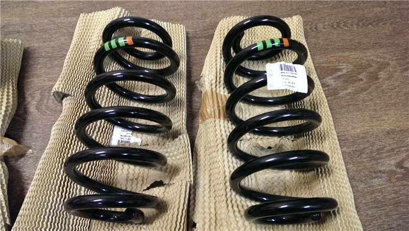

    Так я же говорю-другой подход. Визуальная разница между двумя клапанами под одним артикулом, заставляет задуматься
    В большинстве случаев, так и делаю О чем и не сожалею, купив оригинальные пружины, которые не просели через неделю
    За критику спасибо!
    По поводу пружин не согласен, так как любая пружина после установки немного все равно проседает, будь то оригинал или нет.
    если учесть что у raf1987 те же 68 см, то все в пределах нормы.
    ну да переплатить в 2.5 раза, это разумнопо твоему.
    Твой подход имеет право на жизнь, если б авто было новое, как минимум,
    Поставить один раз и забыть - вот мой подход!
    Тут встретил на сервисе владельца мерина, и он мне затирает "всем хороша твоя машина, да только подвеска г... . раз в год менять" - вот такие высказывания взрываю мне мозг! Ну конечно если ставить комплекты по 8 рублей, то что от них хотеть Взял Лемф и почти 80 тысяч наездил без притензий, тут тоже самое
    А чем она от новой отличается Это не подход, а образ мыслей Любители ли вы свою машину, как люблю ее я!?
    з.ы. не надо говорить про проседают, у меня на оригинальных 1ВЕ теже 68 см А на 1ВА было 70!
    Я поставил и забыл....и сэкономил
    не понятно что уж откровенное палево брать не нужно
    фото в студию, не верю
    Фома !?
    1ВА
    [/URL][/IMG]
    1ВЕ
    Фома !?
    ну если это реальные ва и ве
    то я ничего уже не понимаю

    Цитата Сообщение от NEO82 Посмотреть сообщение
    хорошо же когда все хорошо)))
    За это стоит
    зато теперь тепло и ни чего не скрипит в панельке, за шесть часов управился.
    Вот только недавно за это беседовали
    реальнее некуда - просто это оригинал!
    Фома !?
    1ВА
    [/URL][/IMG]
    1ВЕ
    а номера подскажешь для 1ВА + какие там пружины? соответственно на перед и зад надо)

    Donis,
    а у тебя на этой фотке как раз BA стояло?

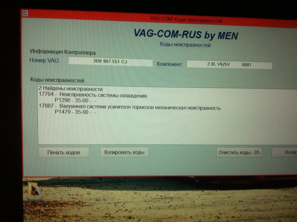

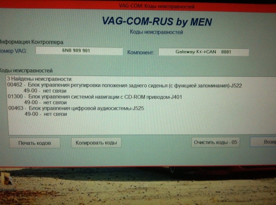

    парни нужна помощь... в машине присутствуют ошибки - хочу избавиться от них соответственно что нужно делать распишите знатоки спс
    по счет системы охлаждения думаю во всем этом виноват Датчик положение коленвала.... купить купил поставить не могу ((( яма занята(((
    тачка заводится не троит не чего... но бывают моменты заглушишь и фиг заводится пока не остынет немного, бывает схватывает но троит на Р или Д сразу глохнит... диагностика не чего не показывает кроме системы охлождения
    вычитал что из за датчика положения коленвала может пинаться коробас... хз...диагностика по коробасу вообще не чего не показывает
    Также Коробас начал пинаться после замены масла - пинается с Р на Д и с 3 на 4 скорость... сказали что надо помыть плиту (1000р) заменить масло (рублей 6 отдать за него) + фильтр (2т) и датчик давления масла n70 какойто там (4тр) ... и проблема уйдет... посмотрим посмотрим
    завтра хочу датчик положения коленвала поменять посмотреть чтож будет
    Может помните ....временами - машина отрубалась и работала от генератора - в итоге отревезировал "родной генератор" и поставил его назад а тот который тогда еще зимой ставил Бошевский прожил пол года 9т отдавал за него 100% щетки умерли опять 3 косаря отдавать

    Andrew954, если память не изменяет, то да - это еще 1ВА.
    ты о чем прости?
    Ты прости 1BE этож спорт. Хотя для 1BA 70см вроде как великовато
    Передние пружины 8D0 411 105 BM (1 - зеленая, 1 коричневая)
    Задние пружины 4B0 511 115 H ( 2 - синие)
    raf1987, по первой фотке забить... этого нет ни чего это глюк, ошибки уйдут сами по второй, 17704 - я бы посмотрел на температуру ож и скорость ее набора, 17887 - посмотрел бы в сторону насоса (электровакууумный)
    kishunv, Вов, я тоже так думал, но факт остается фактом Да и ребята в соответствующей теме писали что так и должно быть
    Чё-та я не понял. )) Заднее сиденье с электроприводом? ))))
    так по пружинам понятно а какие тогда стойки брать??
    про ож - датчик температуры???
    17887 - что за насос электровакумный и где стоит сее чудо))) опять на бабло попал
    а ты не знал??? есть регулировка там как в бмв типа в сидуху затягивает
