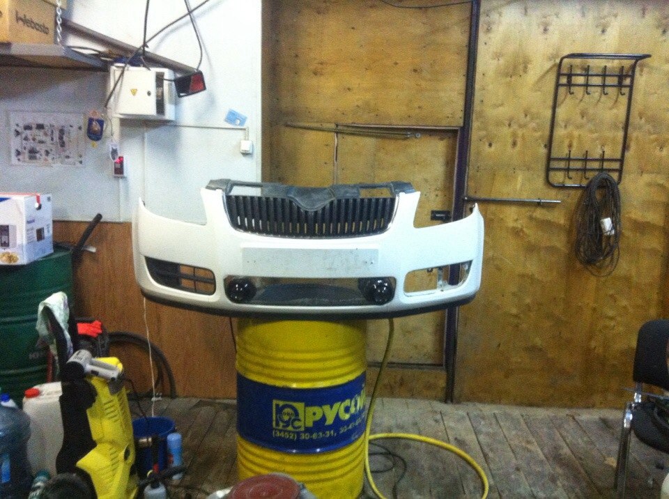

    весело вам а моя стоит =((((
    недавно замутил би линзы интегро под противотуманки и поставил на шкоду
    изготовил корпус все проклеил герметиком
    в общем круто получилось))) свет на высоте)))
    Надумал отнести линзы с пасата чтоб захрамировали и температурным лаком покрыть... посмотрим что в итоге получится.
