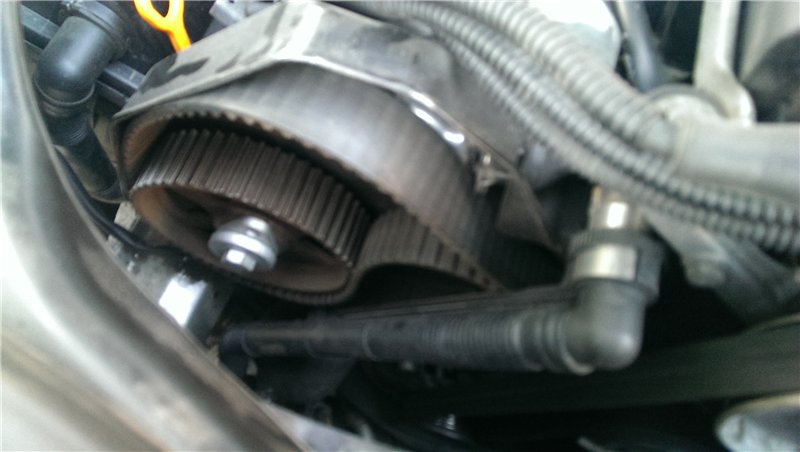

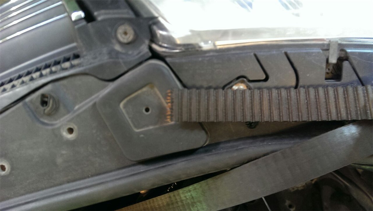

    Часто вижу вопросы гнет ли клапана - теперь утвердительно могу сказать гнет
    Ремень вовремя не поменял, или еще что?
    Мои соболезнования.
    Тоже, кстати, интересно.

    случай по истине уникальный. Денис придет, сам подробности расскажет. беда бедовская (ремень пробежал 30 тыр. Контик).
    разрыв четко перпендикулярно, по канавке между зубьями.
    вопрос пока один, предопережая разговор, гидронатяжитель ремня ГРМ при повторной установке как регулируется ? я на сколько помню он новый идет со стопорной шпилькой на штоке, шпилька вынимается по факту его установки. а как его ставят (в плане регулировки) повторно...?
    я слышал что демпфирующий механизм штока натяжителя можно повредить при резком чрезмерном (по усилию) "утапливании" штока. сегодня разговор с автосервисом, нужно быть технически подкованным в этом вопросе
