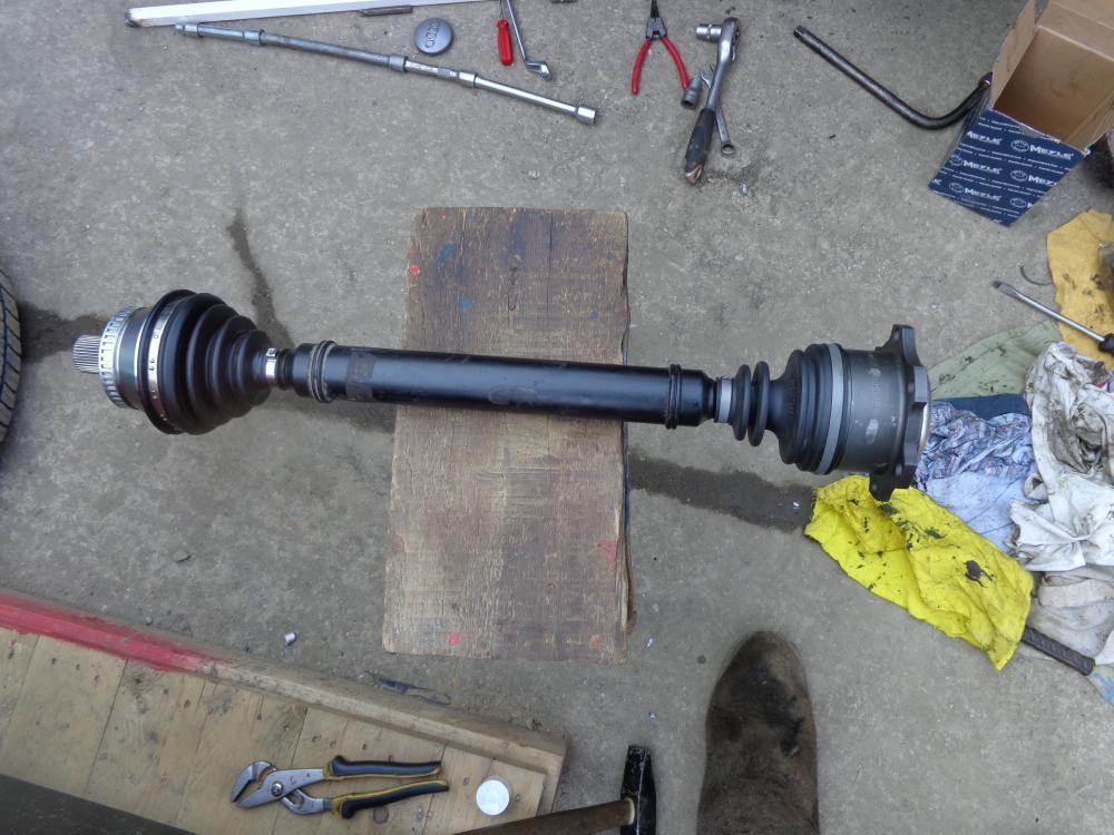

    fr0mka, состав комплекта 101004 такой
    собранный вал выглядит так:
    слева- наружный ШРУС, справа-внутренний
    Детали, которую ты обвел в составе комплекта 101004 нет. Это наружный ШРУС. Больше походит на какую-то рекламную картинку, т.к. на ней отсутствует, и пыльник, и стопорные кольца, и хомуты...
    Замена наружного ШРУСА никак не привязана к замене внутреннего.
    SUPERB I 2,8 V6 AMX \ МКПП DVZ \ 2002 \ Elegance \ 190 000 км
    Вот терь понятно)) Спасибо
