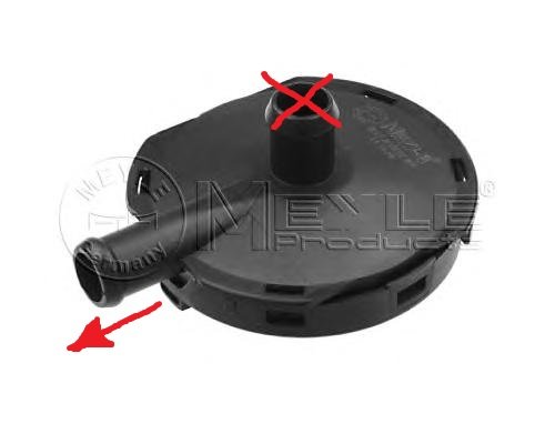

Всем привет. Я в непонятках. В пятницу пришел клапан ВКГ, я его проверил. Он не продувается только в случае, когда втягиваешь воздух с нижнего патрубка. А в другой теме говорили, что так должно происходить, когда тянешь воздух с бокового патрубка. https://passatworld.ru/showthread.php?t=146291

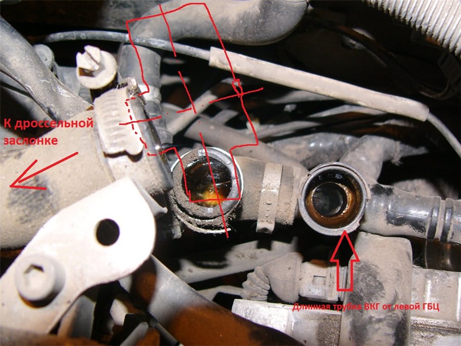

В тот то и дело, что патрубок, который идет с торца устанавливается за дроссельную заслонку, т.е. где и создается разряжение, ведь так? Получается, каким бы не было разряжение в коллекторе - клапан не закроется.

я верно чего-то пропустилбоковой патрубок клапана идет в тройник, куда сводятся все вентиляционные трубки с головок и чайника. а трубка от центрального штуцера клапана идет в коллектор....нет ?

Тот, что отмечен крестом - идет в задроссельное пространство. Тот, что стрелкой - идет в тройник к малой и длинной трубкам ВКГ с ГБЦ. Вот так может понятнее будет? http://www.drive2.ru/l/2458144/

Я об этом и написалТот, что отмечен крестом - идет в задроссельное пространство. Тот, что стрелкой - идет в тройник к малой и длинной трубкам ВКГ с ГБЦ. Вот так может понятнее будет? http://www.drive2.ru/l/2458144/
источник вакуума у тебя в задроссельном пространстве (в коллекторе).

привет Юр. наверно можешь, если они одинаковой формывопрос только - для чего...?
я как то недавно писал тут свои рассуждения по этому вопросу, их можно найти. кратко и без деталей - клапан регулирует пропускную способность всей системы ВКГ (изменяя свою внутреннюю пропускную способность через изменения положения диафрагмы под действием вакуума). т.е. в зависимости от режима работы двигателя (уровень вакуума в коллекторе) он обеспечивает правильный "поток", предотвращая в некоторых условиях гипервентиляцию блока. фактически он работает как кран/вентиль - перекрывает когда надо и включает "на полную" когда надо. создай разряжение на штуцере помеченном крестом и посмотри меняется ли пропускная способность клапана - это и должен быть ответ на твой вопрос.
