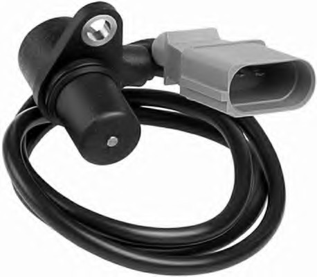

    Цитата Сообщение от raf1987 Посмотреть сообщение
    №12 на картинке он
    не он...G28 номер 17...
    найти то я нашел фишку
    вот это верно...
    а вот куда провод уходит и с какой стороны он вкручен в мотор
    на номер 20 не обращаем внимание, вырезка из другого сборочного чертежа...Сама картинка не от BBG и AMX, но от 2.8 точно... думаю не сильно будет у нас отличаться...если кто в курсе поправят...

    вы меня в конец запутали
    хочу такие фары:
    Есть ли такие они под ЛАМПЫ Д2С и чтоб блок розжига подошел такой к ним (в плане чтоб крепление было под него)???:
    если да - дайте номера...спс
    дадада 17 точно...но под номеров 12 (3-х пиновый коннектор, серый, ДПКВ G28)
    это же датчик положения коленвала? ошибка по нему G28 висит...
    и как я понял надо лесть под машину к коробке чтобы его поменять.. да и придется разбирать впуск т.к все "ля" на хомутики сажали когда собирали двигло(((( тоска пипец.

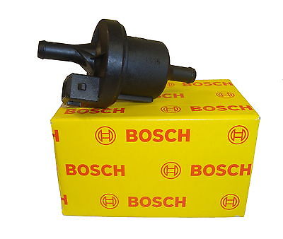

    За что отвечает клапан абсорбера N80??
    вот за это
    Цитата Сообщение от 1967"
    задача - открываться по сигналу ЭБУ и давать возможность парам топлива из абсорбера, смешанным с воздухом - поступать во впускной коллектор...

    sergey_v85,
    спасиб... но думаю если ненадолго его отключить не чего страшного не будет.
