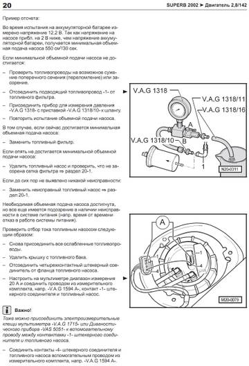

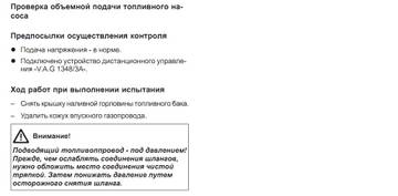

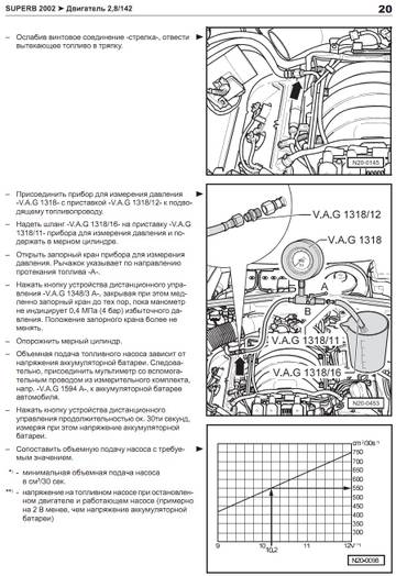

    Кто подскажет как проверить давление в рампе?
    Skoda Superb 2.8 AMX автомат

    Манометр не?
    Сорри, с картинками беда, криво вставились, но кликабельны...
