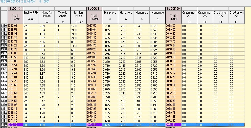

Но все-таки что-то ведь поменялось у меня:
Этожжж не спроста наверно?У меня там в 4-м окне раньше показания бегали от 0,1 до 0,9 (как и в других трех окнах),а щас почему то всегда в районе 0,45 (плюс-минус немного)

предположу что время отклика от лямбда-зонда. там вроде есть тесты зондов на старение (33-35-ая группы), можно посерчить нет (или наш поиск) какие там допуски даются. если эта тема сильно беспокоит...(блок занимается самодиагностикой зондов, в случае неисправности - он тебе сам выкинет ошибку).
посмотрел у себя, система действительно живая.

ну вот у меня когда-то также было в 31 группе
еще бы кто объяснил простыми понятными словами,что сия 31 группа означает
а то сколько не вчитывался в расшифровку групп в известном всем ПДФ-файле,так и не могу понять что это (тем более там еще и несколько вариантов по этой группе)
ну ладно,фиг с ней,будем дальше кататься
А6 2,8 АМХ
| Получено: 6,744 Отправлено: 4,720 |
дык а куда ещё понятней то ?это показания (в данном случае - вольты; был бы широкополосный зонд - были бы лямбда-единицы вместо вольт) с лямбда зондов в онлайн режиме.
даже я уже понял(с) анек.

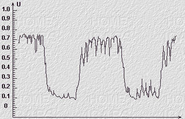

| Получено: 12 Отправлено: 76 |
По такому графику грех не понять![]()
ээээ, вы серьезно или шутите ?
LeBanner, вот так соответственно должен выглядеть график сигнала с лямбды

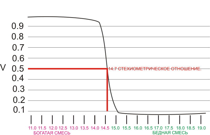

как можешь видеть выше по выложенному мной логу с моей же машины - значения в 031 группе с лямбд (специально выложил режим ХХ) меняются по синусоиде. это нормальный режим работы зонда.
при старении зонда - меняется его чувствительность (амплитуда сигнала) и время отклика (период изменения амплитуды сигнала). это примерно как кардиограмма сердца у человека - импульсы должны быть правильной амплитуды и с правильным количеством изменений в единицу времени.
косвенно по значению 031 группы в логе можно судить о том на "какой смеси" (бедная или богатая) едет машина в том или ином режиме. В режимах полных нагрузок смесь должна быть богатая, в противном случае будет детонация...
