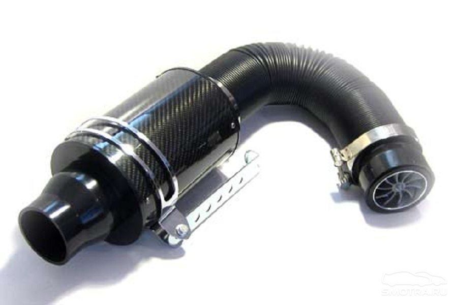

    Знатоки вот лучше скажите есть ли смысл поставить
    K&N фильтр - он идет с каким-то там маслом
    в штатное место? чем от штатного он будет лучше?
    или поставить такую вещицу
    крыльчатку вывести под крыло или бампер чтоб холодный воздух забирало

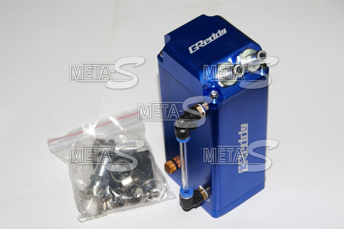

    и ктонеть ставил у нас маслоуловитель?
    типа такого? вроде люди и на атмо ставят

    Приветствую 1 по поводу фильтра К&N это обычный нулевик, а масло для его пропитки чтоб он лучше задерживал гразь так как сухой он только кирпичи будет отсеивать (принцип работы старых маслянных помоек которые стояли вроде на москвичах) лучше он только воздух пропускает из за большого сечения сетки.
    2 На наших моторах забор воздуха идет и так с переди и ставить этот микро карлсон нет ни какого смысла, а вот поставить дополнительный резервуар воздушный может и есть смысл.
    3 ставить масло улавливатель есть смысл только если масло летит в вениляцию литрами, если же оно немного парит из вентиляции то это вполне нормально (я даже склоняюсь что это хорошо так как в эти пары масла немного смазывают впускную систему, а на наших моторах там есть что смазать)

    вот посмотри действие нулевика на двигатель

    Видяха понравилась, парни молодцы все минусы вытащили:thumbup:
    Про радиатор 100% попадание (при увеличении оного падает давление) что на автомате весьма главный момент.

    Байка про нулевики - это уже баян в своем роде
    особенно интересный эффект получается когда на турбомоторы с "замкнутым" байпасом ставят это чудотворение
