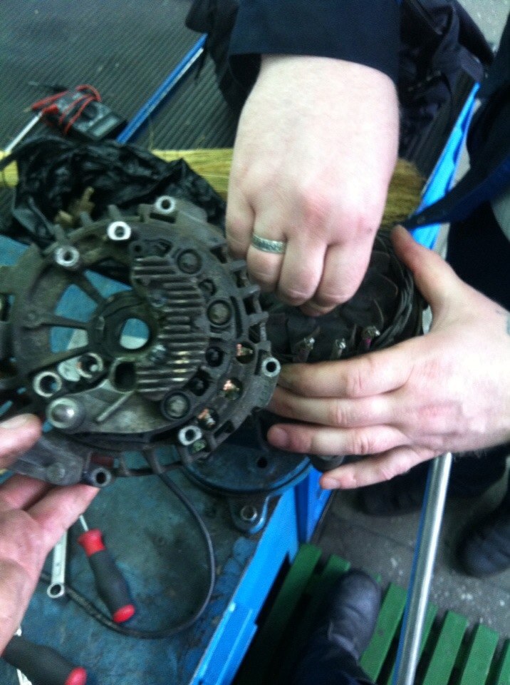

    Вчера в гараже уборку делали
    и оказывается там столько всего от старого мотора осталось и в углу лежало я уж и забыл что там чтото и было)))
    Две башки c клапанами и впускными коллекторами ))) дросильная топливная рейка с фарсунками кароче много няшек))) буду все мыть чистить и на запас оставлять)))

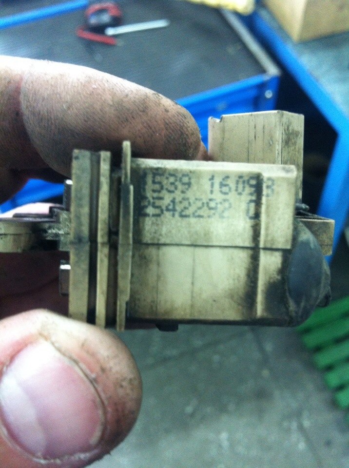

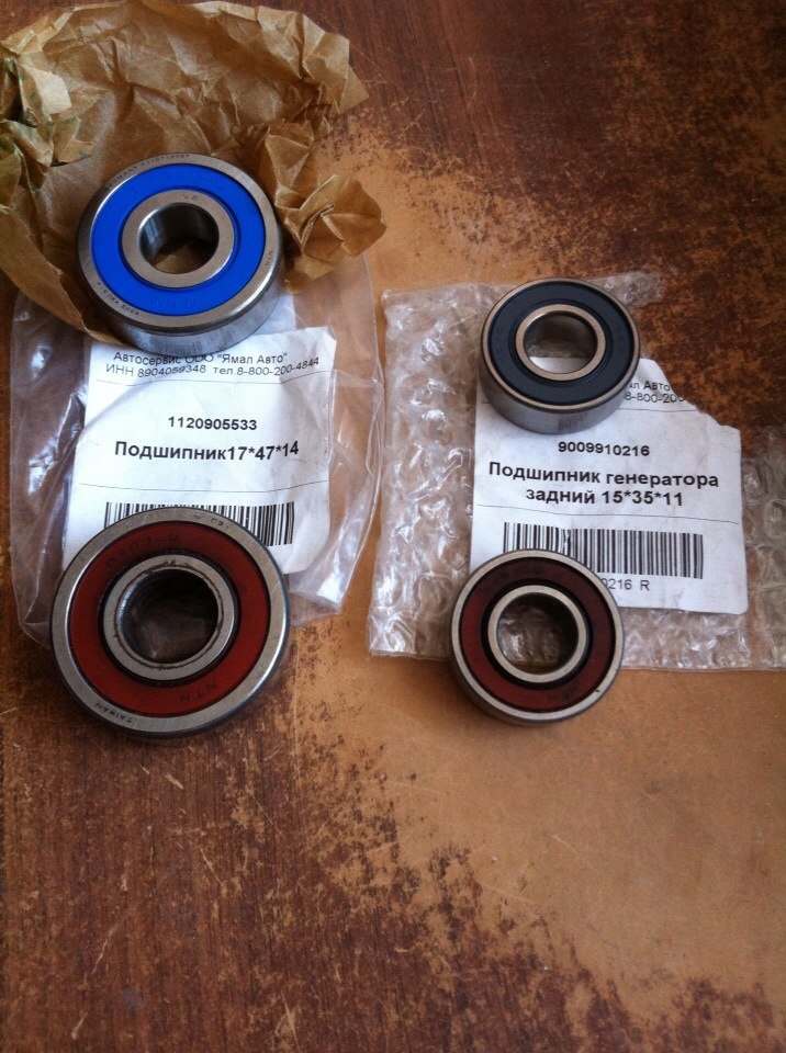

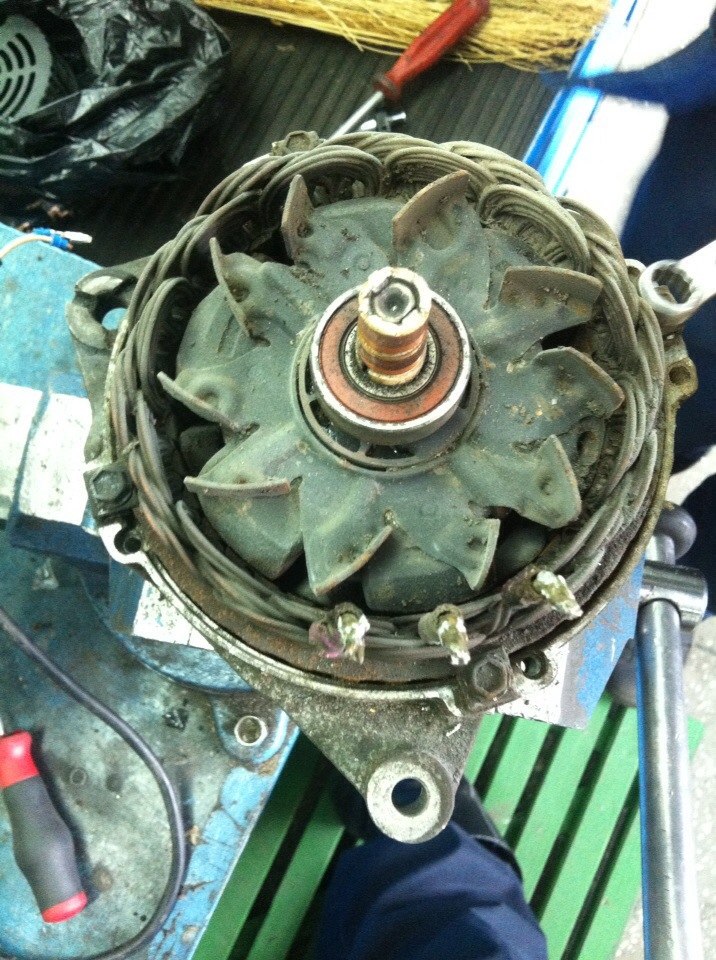

    И зимой если помните у меня генератор сдох "оригинальный" сегодня утащил на работу - надо было поменять щетки но заодно и подшипники прикупил)))
    сняли подшипники - заодно прикупил новые (новые вверху)
    Размеры прилагаются
    ну и сама щетка
    в общем все внутрянки генератора помыли почистили завтра собирать буду и тестировать генератор на стенде )
    сами запчасти вышли в 3300т щетки 2,5т стоят =((

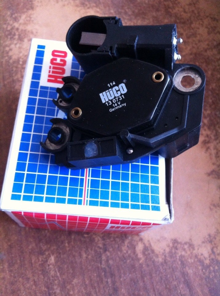

    Щетки можно было и в старом реле-регуляторе перепаять. Цена вопроса 60 р.
    P.S. Отправь мне старый реле-регулятор - отправку компенсирую :-)
