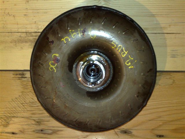

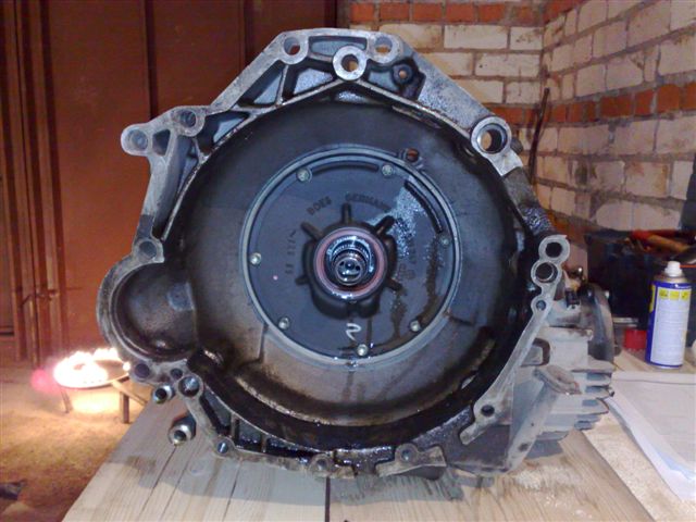

Всем привет. Выбываю из наших рядов.
Коробке транда. Могу скинуть логи работы АКПП, если это даст какую-то картину.
Началось все на трассе. Сначала коробка подергивала, когда начинаешь разгон в натяг, а на тахометре до 2000 об/мин. В городе даже заглох и выбило скорость. Сначала подумал оборвало ремеь ГРМ, т.к. менял недавно. Завел - мотор работает, но появился гул, что на видео.
Коробка скорости переключает, в аварийный режим не стает. Подтеков масла нет. Что это с ней?
Сижу щас, бухаю.

Алекс85,
с ямы бы с начало поглядеть
это наоборот хорошо! но надо лесть смотреть откуда проблема - а то встрянешь
если выбивает скорость возможно проблемы с вращение гидромуфты гул от нее может быть.
если проблемы с муфтой будет знаю где за 10т купить "во всяком случае у типа с нашей тачки было"
| Получено: 78 Отправлено: 236 |
А что с ямы я увижу? Нет там подтеков масла. Что за гидромуфта? Помимо нее явно еще что-нибудь наберется.Алекс85,
| Получено: 30 Отправлено: 39 |
у хотябы определить откуда шум... поднять тачку так чтобы можно было врубить на Д чтоб колеса крутились.... и послушать...
Гидромуфта не имеет реактор а гидротрансформатор имеет вроде у нас стоит гидротрансформатор он кароче он передает вращение от двигла на коробас изменяет частоту вращение.
большая вероятность из за него шум... а то что выбивает скорость скорее всего датчик
если будешь скидывать смотреть гидротрансформатор - то посмотри как его снимать в инете))) это не просто пришлось голову поломать)) если окажится проблема в нем... напишешь мне в личку я те дам номер типа у кого я мотор брал у него должен быть он.
Саш, а с чего шум то может быть от него? Сам я туда не полезу, буду в понедельник решать куда отвезти авто. А вообще бы его на свалку и гора с плеч.у хотябы определить откуда шум... поднять тачку так чтобы можно было врубить на Д чтоб колеса крутились.... и послушать...
Скорость у меня не выбивает. Это случилось один раз, заглох мотор на ходу и все. После этого как завел - сразу загудело.
ну если в аварийный режим коробас не встал... сам думай
Гидротрансформатор устройство, служащее для передачи и преобразования крутящего момента от двигателя внутреннего сгорания к коробке передач, и позволяющее бесступенчато изменять крутящий момент и частоту вращения, передаваемые на ведомые валы.
в нем есть ротор насос там полно чему можно шелестеть))
Лично я думаю что именно в нем причина)
сам коробас пинается толкается??? как происходит переключение с Р на Д? толчки есть? дергается вообще? что происходит когда тормаз жмешь меньше шелестит?? и когда просто на нейтралке стоишь?

| Получено: 69 Отправлено: 123 |
Алекс85, ппц ты бедняга...
у меня на 1.8Т тож самое было !! масло вытекло до 2-х тыс оборотов еле ехала. резко тормозишь и газуешь удар был.
и в итоге по шуму: провернуло маслонасос в коробке
а то что не едет ГДТ не блокируется
а то что не в аварийке электронную часть не затронуло!
Я с такой коробкой и таким гулом гонял 120+ по трассе и не поверишь Я так от катал 8 месяцев. Пока на R не стала катиться назад
Алекс85, во тебе еще
https://passatworld.ru/showthread.php?t=186212
как и что делалось)

Так что, дело в маслонасосе? Я так понял полюбому снимать гидроплиту и мыть, заменить фрикционы? Насколько я попал примерно? На 50, на 75?Алекс85, ппц ты бедняга...

Володь, да я сам не смогу разобрать, это надо надежный сервис...
Еще и радиатор лучше поменять? Так сколько стоит обычно промывка гидроплиты?
