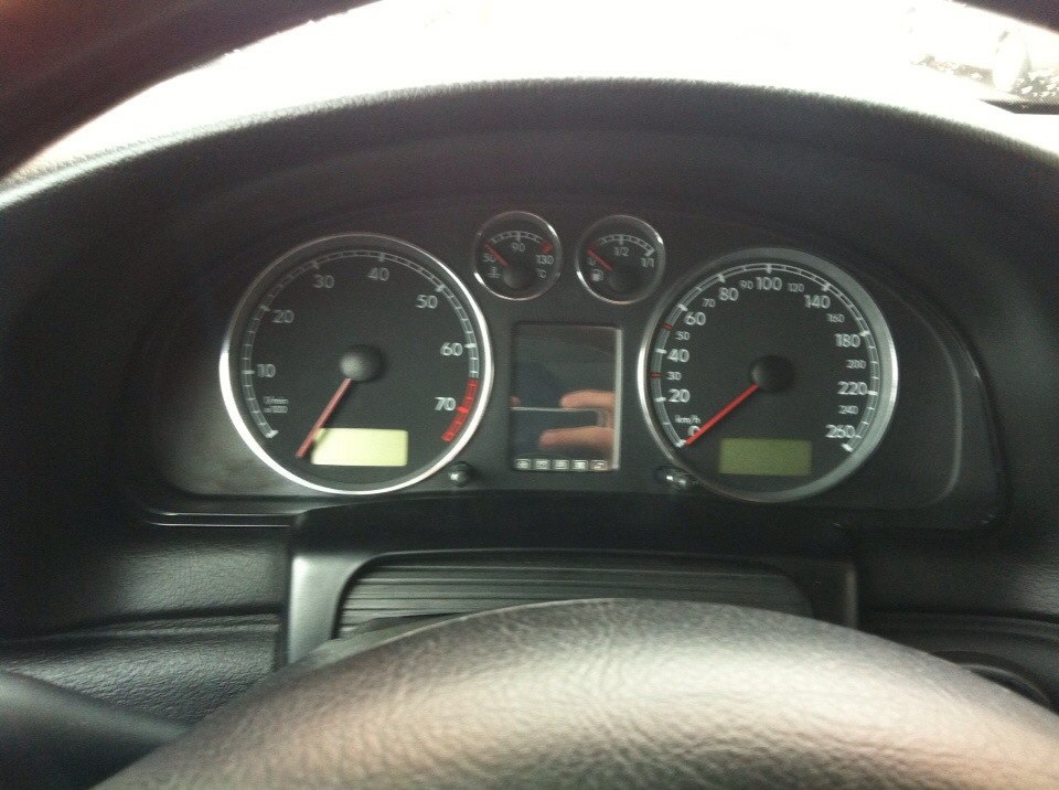

    и это еще не все прогрелась тачка и начала мигать лейка крастная

    обороты лежат не так как надо ( я менял стекло ставил свое видать зацепил)
    и базе нашел как выставлять стрелки - но у меня не получается вот видео как делаю (может не правильно)
    че делать то((((
    с чего начать
    уже подумываю попробывать перекинуть приборки поставить свою назад
    это просто тест стрелок Если зацепил, надо снять заново стекло аккуратно стянуть стрелку, потом подключить шнурок и запусить этот тест, когда стрелка будет на нужном колицестве оборотов закрепить ее как следует
    Как вариант, посмотри сразу кодировку приборки и шлюза на старой и сравни с новой
    у меня тест стрелок не работает...
