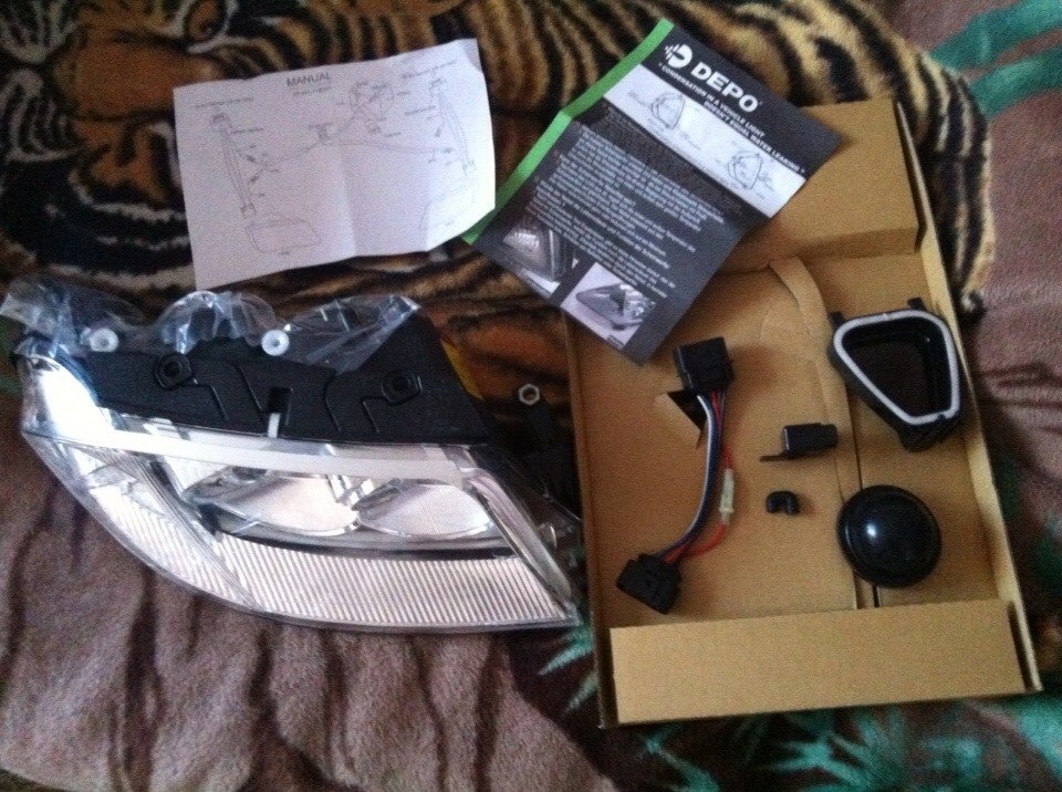

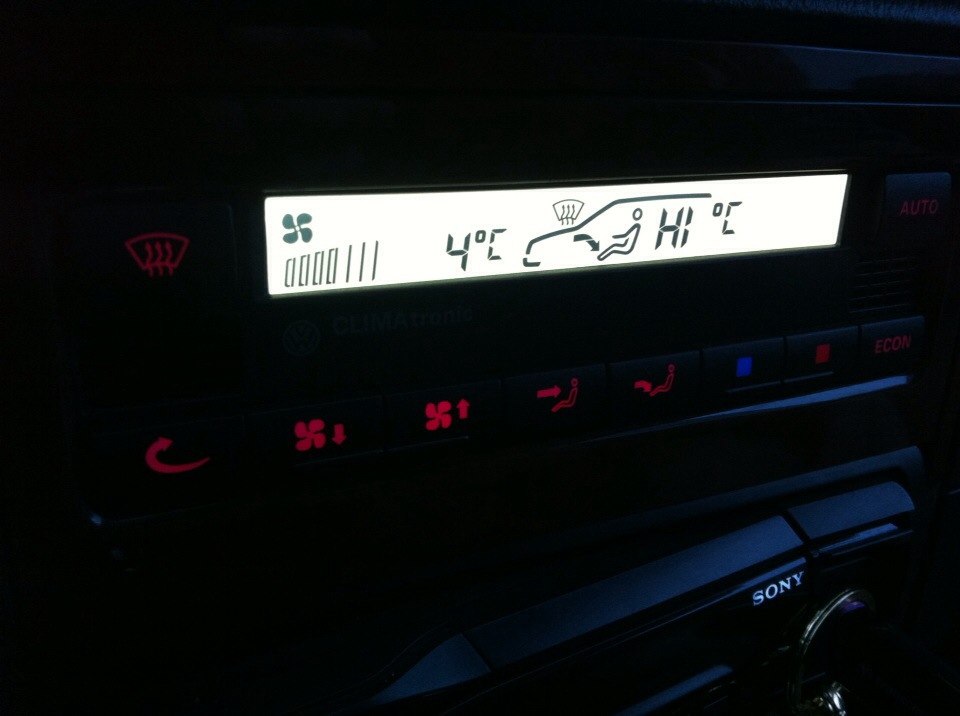

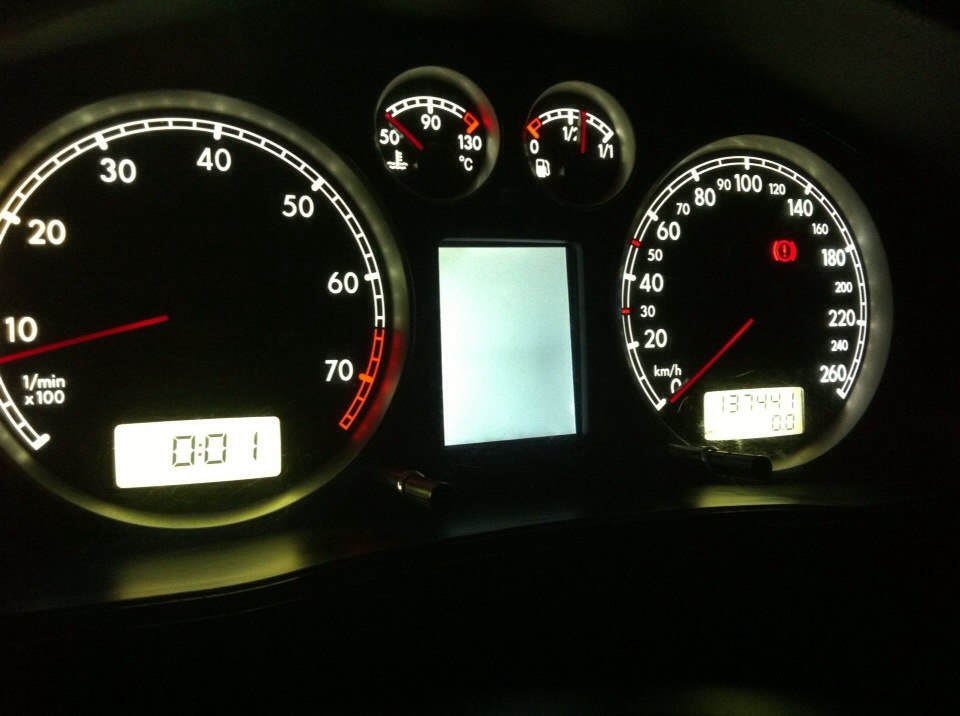

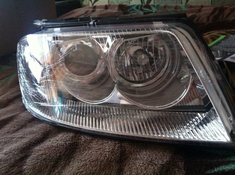

    получил фары и гребаную приборку с климатом от альфа)))

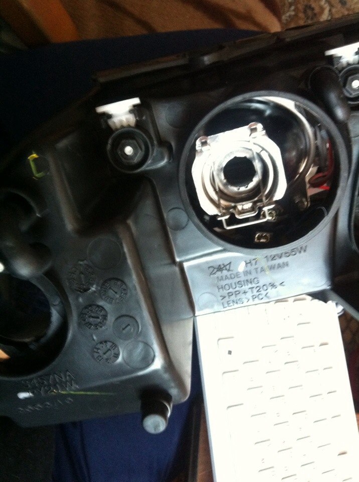

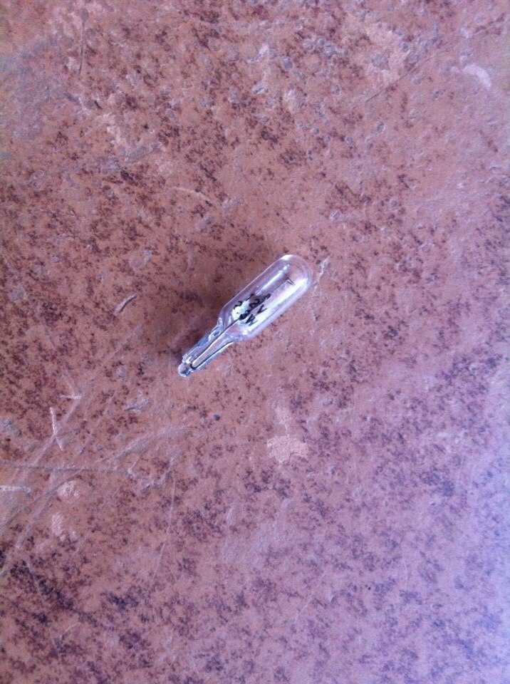

    вот такая шляпа стоит в глазках
    чтобы заменить на диодные придется либо отпаивать стекло либо в заде фары выжигать отверстие чтоб подлесть и воткнуть лампочку:
    там в глубине они стоят и с этой стороны не подлесть(((
    подогнали пацаны бронь прозрачную и тонер на заднии фары если завтра будет время буду заниматься с фарами)))
    а вот няшки от Альфа
    только придется приборку отправлять обратно - экран работает неправильно =((((((((((((((( надоело я ждал пол года ее =(((
