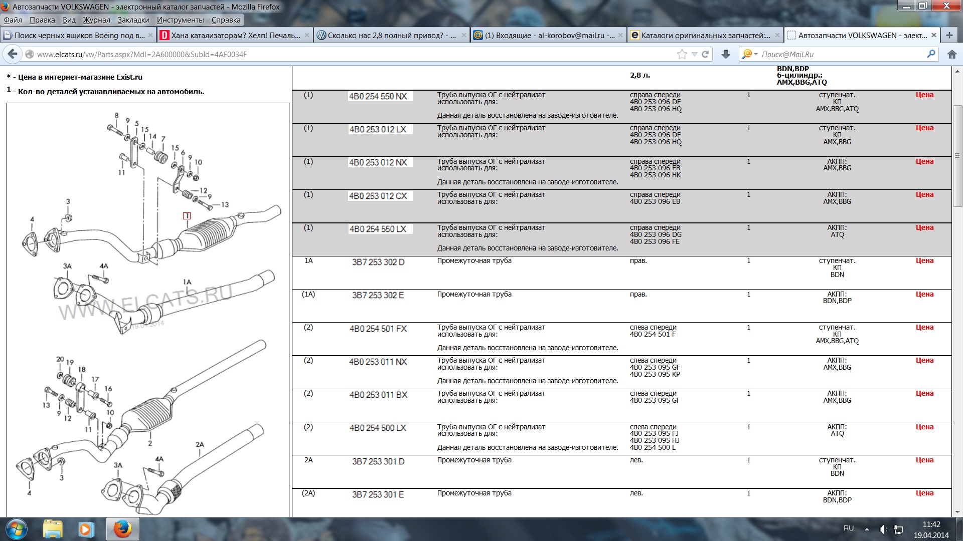

Ничего не пойму. По этой ссылке http://www.elcats.ru/vw/Parts.aspx?M...SubId=4AF0034F то, что у меня гремит и есть катализатор.
| Получено: 30 Отправлено: 39 |
тут като не так показано - между цыврами 4 и 3 - стоит катализатор ( на каталоге не показывается даже датчик который подключается там)Ничего не пойму. По этой ссылке http://www.elcats.ru/vw/Parts.aspx?M...SubId=4AF0034F то, что у меня гремит и есть катализатор.

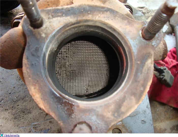

не буду вводить тя в заблюждение - но катализатор выглядит как сота в улии
когда я открутил от мотора - посмотрел туда то увидал примерно такую картину:
вот они не показаны
катализатор ставится на выходе сразу же.
а дальше может какой- то промежуточный кат... откручивай и смотри.

Алекс85, вот так выглядели потроха твоих нижних катов до того как они раскололись http://www.google.ru/imgres?imgurl=h...art=16&ndsp=20
