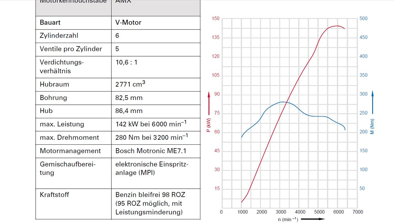

пораскинуть мозгами перед сном, задача про расход топлива (в преломлении к мотору V6 и передаточным числам коробок устанавливаемых по факту c этим мотором):
1) скорость автомобиля на пятой передаче при 1500 об/мин Х км/ч с расходом топлива Y км/ч. будет ли такой же расход топлива если двигаться на той же скорости Х км/ч но на 4-ой передаче ?
2) какое будет соотношение расхода топлива (по возрастанию/убыванию) при движении на пятой передаче на оборотах а) 1500 б) 2000 в) 2500 г) 3000
3) какие обороты двигателя на каждой передаче обеспечивают оптимальный расход топлива ? (в преломлении к конкретному мотору V6).

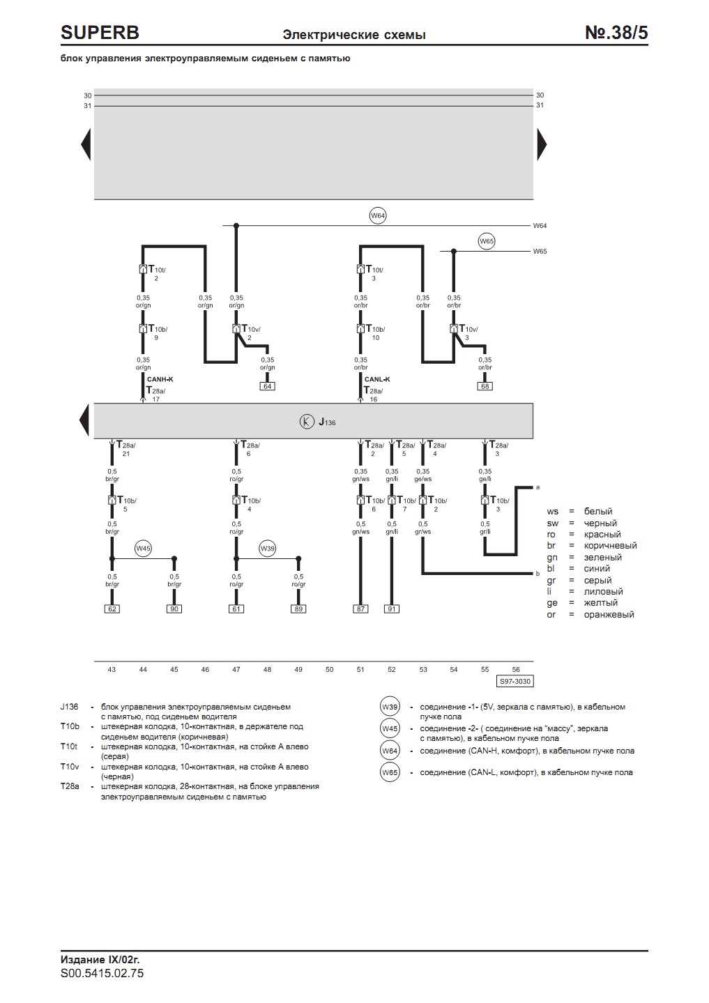

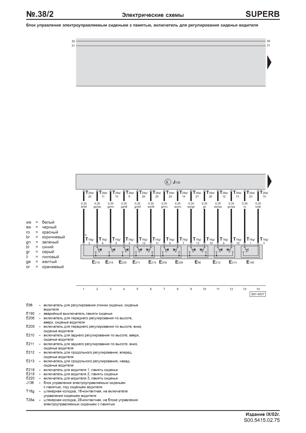

енот,Привет! А есть у кого-нибудь электросхема водительского электросиденья с памятью и методы поиска неисправностей????p.s. после полного демонтажа/монтажа салона сиденье перестало работать...

Сообщение от sergey_v85
Ниже все схемы,что у меня есть по сидениям с памятью, НО...для моего модельного года (2002).остается надеяться, что немцы/чехи тоже люди и им в лом было что-то менять при банальном фейслифте...Макс, Сереге спасибо поставишьСообщение от sergey_v85
