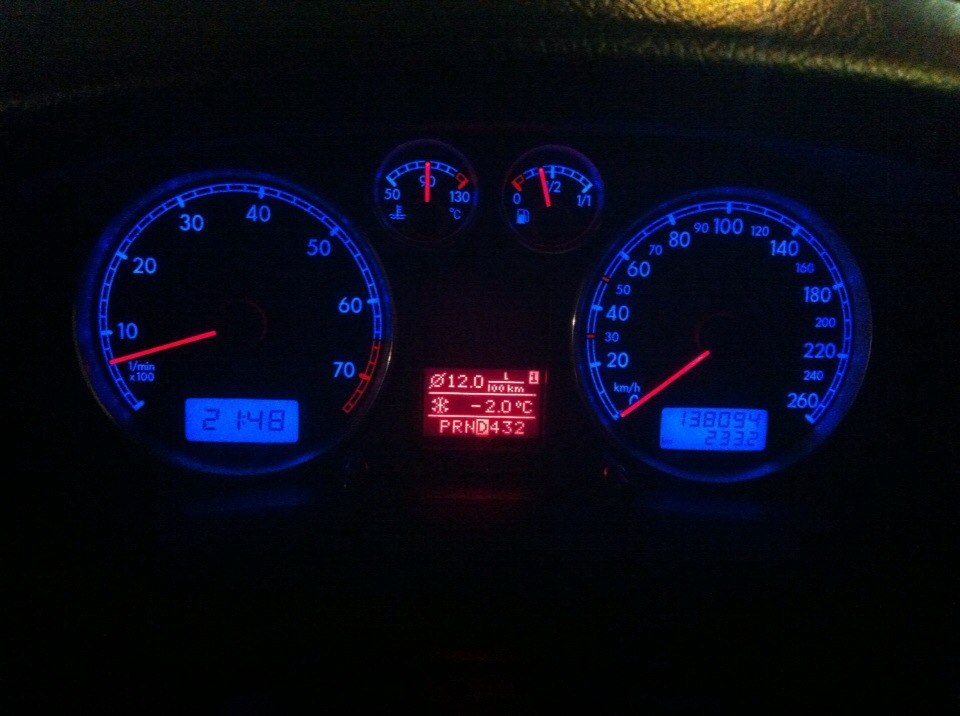

    поршня притерлись)))) и тут те на:
    и тачка стала динамичнее намного.... но расход меня добил если раньше чтобы сделать 15л надо было ползать как черепаха то сейчас свободная езда без рывков и 12л - 13л вообще можно нормально ездить даж подгазовывать))) порадовал фольц))
    На замен поршней становись

    raf1987, тебе говорили, что так бывает , а ты не верил.
