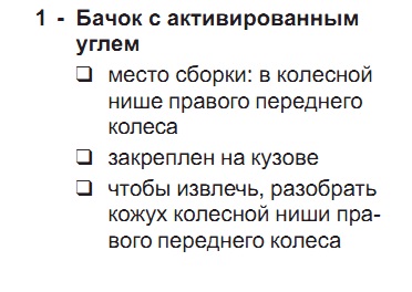

    Цитата Сообщение от Shakal Посмотреть сообщение
    где у Нас стоит абсорбер
    SUPERB I 2,8 V6 AMX \ МКПП DVZ \ 2002 \ Elegance \ 190 000 км

    А еще где у Нас стоит абсорбер нужно прочистить ибо при пустом баке не могу залить бензу .
    ты вроде писал уже если мне неизменяет память и походу действий с твоей стороны небыло ИМХО! Лямбде ППЦ!ДМРВ ППЦ(насколько я помню датчик темп на впуске впаян в ДМРВ!)Чистить ДЗ!!!Смотри доездишься так ещё и коробка иПашить начнётПри у словии целостности проводки всё под замену.... ДМРВ у меня на ББГ в оригинале хитачи-5800рэ(он же +клеймо ВАГ-12500) Лямбда - я сменил сразу обе в оригинале бош-2300за шт(с клеймом ВАГ-4500рэ) ДЗ снять и помыть карбклинером У меня всё это было
    Чуть незабыл! про АБСОРБЕР:
    http://www.drive2.ru/cars/volkswagen...ournal/1571159
