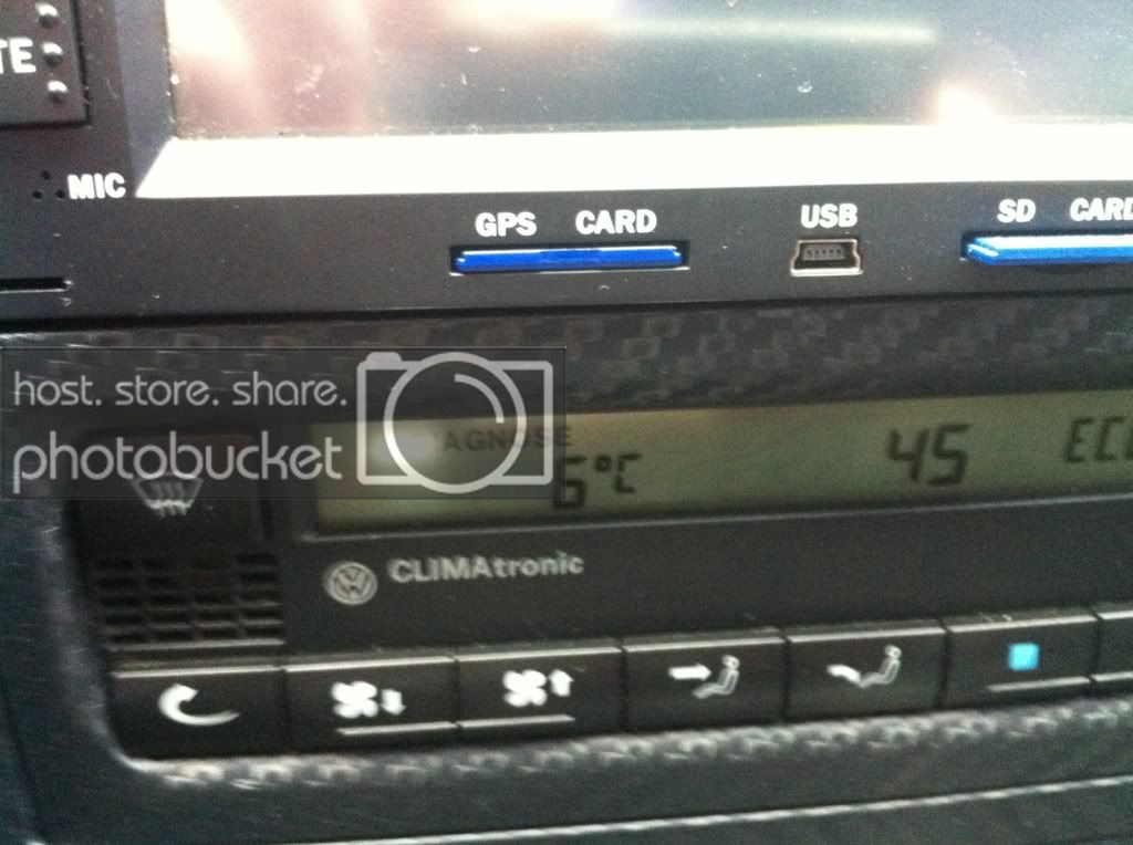

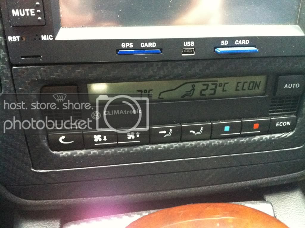

    Арииц,
    всё по климе у тебя в норме! проверяй показания на эбу!!

    Ариииц, вот фотки для тебя
    Так что по климе я думаю норма
    Я тоже так думаю....короче диагностить надо ваг-комом. Всем спасибо за совета, парни
