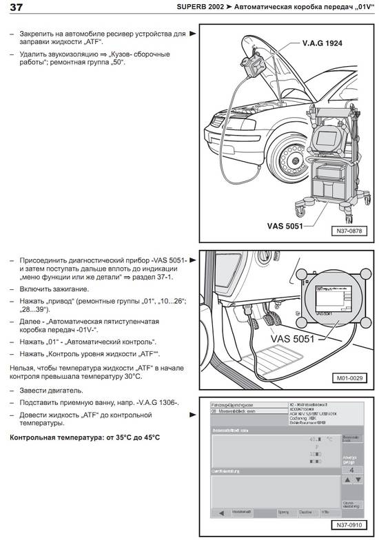

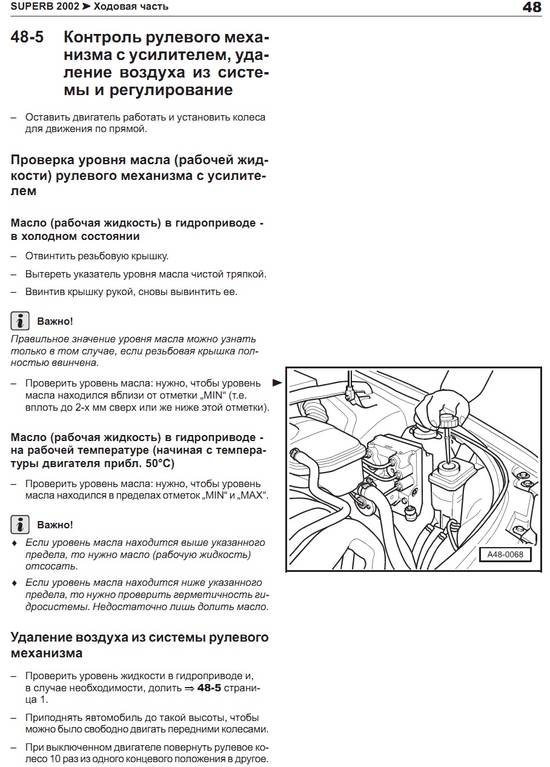

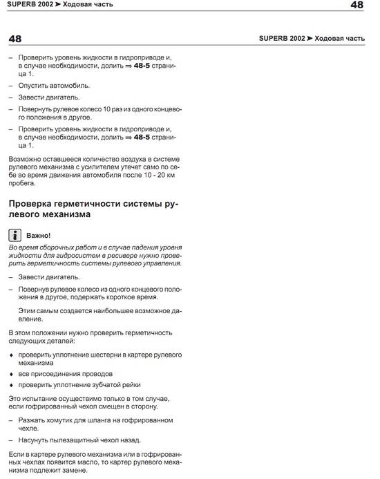

    я бы тоже предпочел про неё только это знать! Серега , как прокачать гидроуселитель руля???? со шлангов жидкость вчера потекла((( в бочке на самом донышке осталось - есть подозрения что он "завоздушился" (((
    ну так она наверное неспроста потекла???гур это отдельный ППЦ на наших авто!!!а вообще морду задираешь заливаешь бачёк и крутишь быстро руль до упора то в одну сторону то вдругую с задержками в крайних положениях на пару сек....потом как перестанет уходить то на заведённой тоже самое бачёк незакрывай.потом уровень должен быть на мин на холодную!
    по науке так:
    еще в БЗ есть статейка с картинками https://passatworld.ru/showthread.php?t=185192

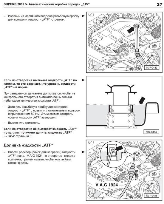

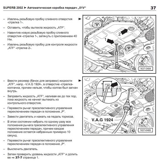

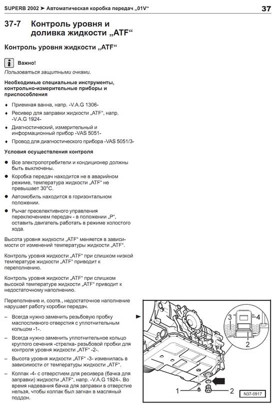

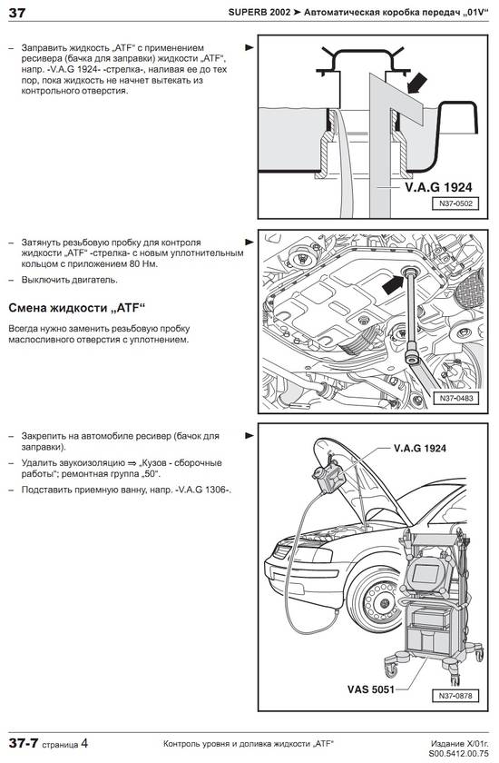

    Серенький , у тебя нет такой же картиночки с пояснениями как долить масло в акпп

  15. #13515
    Passat Аватар для sergey_v85
    11.10.2011
    Мурманск
    1,232
    Получено: 201
    Отправлено: 7
    а буквы коробки у тебя какие? может и не важно, но на всякий случай...
    SUPERB I 2,8 V6 AMX \ МКПП DVZ \ 2002 \ Elegance \ 190 000 км
  16. #13516
    04.05.2012
    6,342
    Получено: 479
    Отправлено: 678
    Код КПП : EZY
    Код страны : X4M
    Дата изготовл.: 18.01.2008
    Модельный год : 2008
    Код КПП : EZY
    Анатольевич, нашел. убрал под спойлер...
