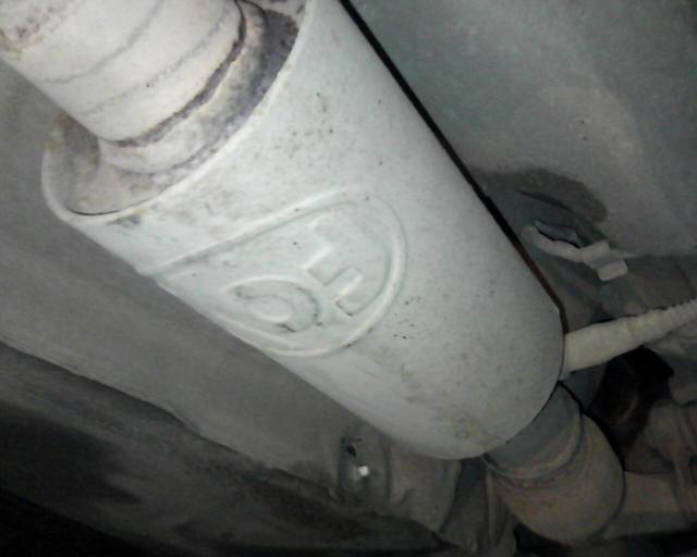

Слазил сегодня на яме под машину,ничего подозрительного не увидел,кроме одного:
одна из этих штук под названием FOX,когда по ней рукой стучишь,издает некий звук как-будто там внутри что-то болтается,какой-то мусор. Вторая таких звуков не издает
Я так понимаю,сиё неправильно. Может ли быть из-за этого неприятной звук при резком увеличении оборотов (что-то типа рокота или частого-частого треска?)?
И что с ней делать? Менять? Или можно снять,вынуть болтающиеся внутренности и на место поставить?

LeBanner, Если там что то болтается то это же может и греметь следуя логике
Лично я бы так и поступилили тупо трубу вместо этого Fox приварить
Так тебя беспокоил именно звук?
Да..

считаешь,так можно делать? Для чего-то ведь их ставят,эти пламягасители.Чё-ж тогда сразу прямые трубы не ставят?

Ставят и прямые. У меня в верхних резонаторы, нижние выпотрошены. По крайней мере сказали что сделали так, сам процесс не наблюдал. Выглядит все как по заводу.

А ничё,что если я один этот Фокс вытряхну,второй-то целый еще. Не внесет ли это дисбаланса в работу мотора ?Типа разное противодавление в выпуске будет по головам?

Вот чё нарыл на ихнем сайте:
Разве вся эта требуха не создает сопротивление газам?Внутренняя перфорированная труба обмотана «металлической шерстью». Это - тонкая проволока из нержавеющей никелированной стали. Она препятствует выбиванию наполнителя. Диффузор выполнен путём деформирования внутренней перфорированной трубы с 4-х сторон. Такая конструкция диффузора позволяет эффективно разбивать входящий газовый поток без создания чрезмерного сопротивления. Наполнитель – жаропрочное керамоволокно, сохраняющее свои физические и химические свойства при температуре 1200 градусов.![]()

Вот кстати https://passatworld.ru/showthread.php?t=186215 он тупо выпотрошил банки вторых катов. Так что не парься, вынимай всю требуху и ездий. Потом отпишешся
