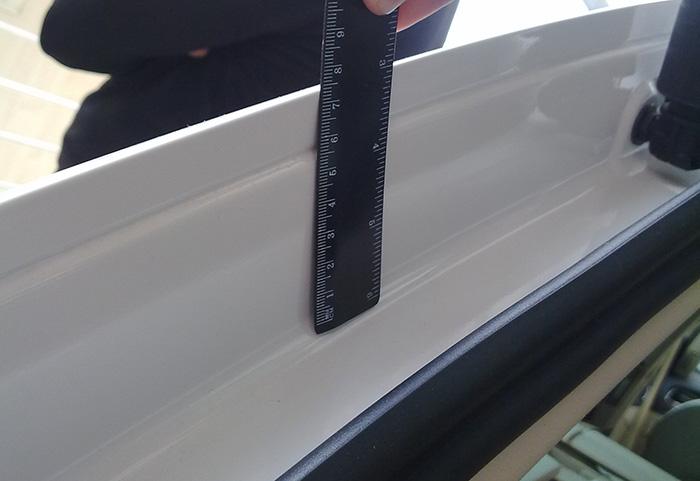

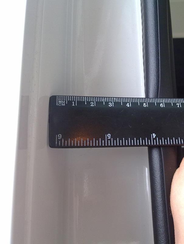

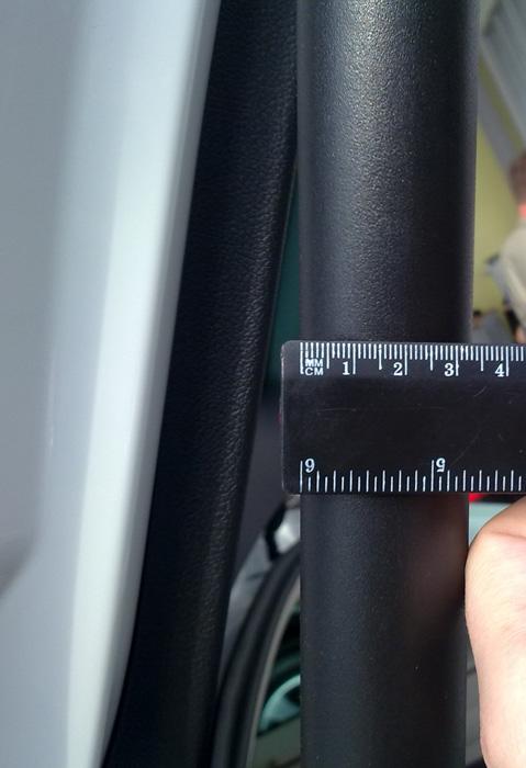

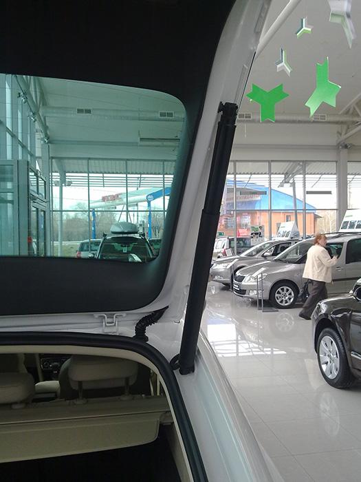

    мож пригодится))
    в общем кто будет заморачиваться сделайте отчет - интересная вещица))

    raf1987,
    чет я посмотрел, визуально на багажник, мне кажется эти штуки туда не влезут
    по сути есть и на седаны... и не кто не говорил что она один в один встанет.

    Так у мну универсал. Но если не влезет в проем, то дорабатывать будет нечего
