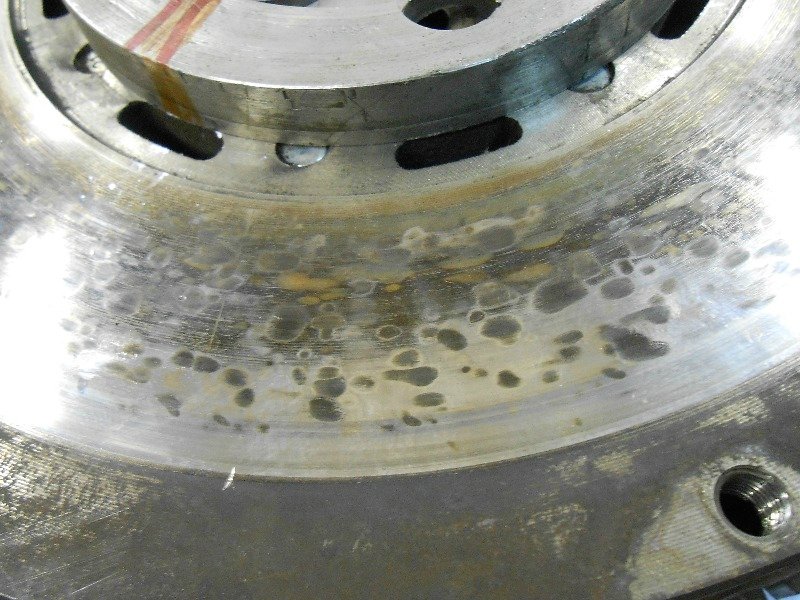

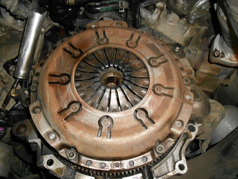

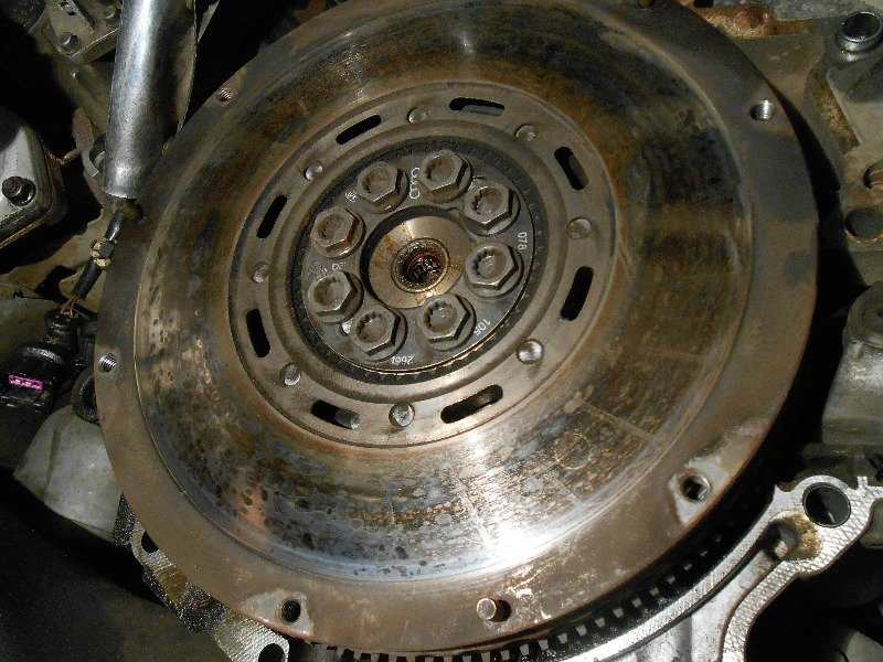

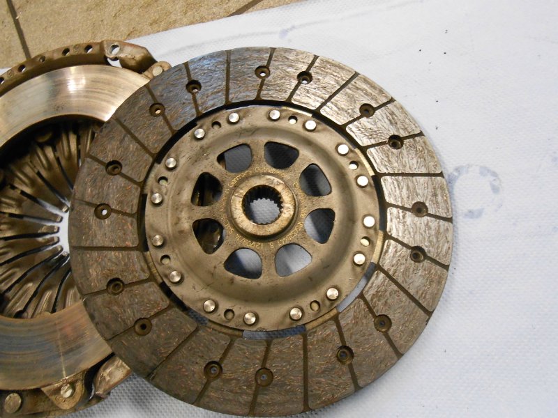

    всем привет. прислали из сервиса мне фото с комментами (напомню проблема была с некомфортным включением 1-2-задней передач и только на ХХ. мкпп, если чего )
    На фото видны следы локального перегрева(отбеливание) на маховике. Две активные точки касания и соотв. нагрева.
    На диске сцепления сторона прилегания к корзине полностю контакт, а сторона к маховику (конусность)внутренняя часть нет касания . то очём говорили. . Корзина со следами поддтёков антифриза
    очен вовремя полез, патрубок ОЖ (где-то в торце блока подтекающий) лопнул практически в руках...вот если бы он у меня в 150км от Питера на трассе зимой в -30 градусов лопнул...все вовремя
