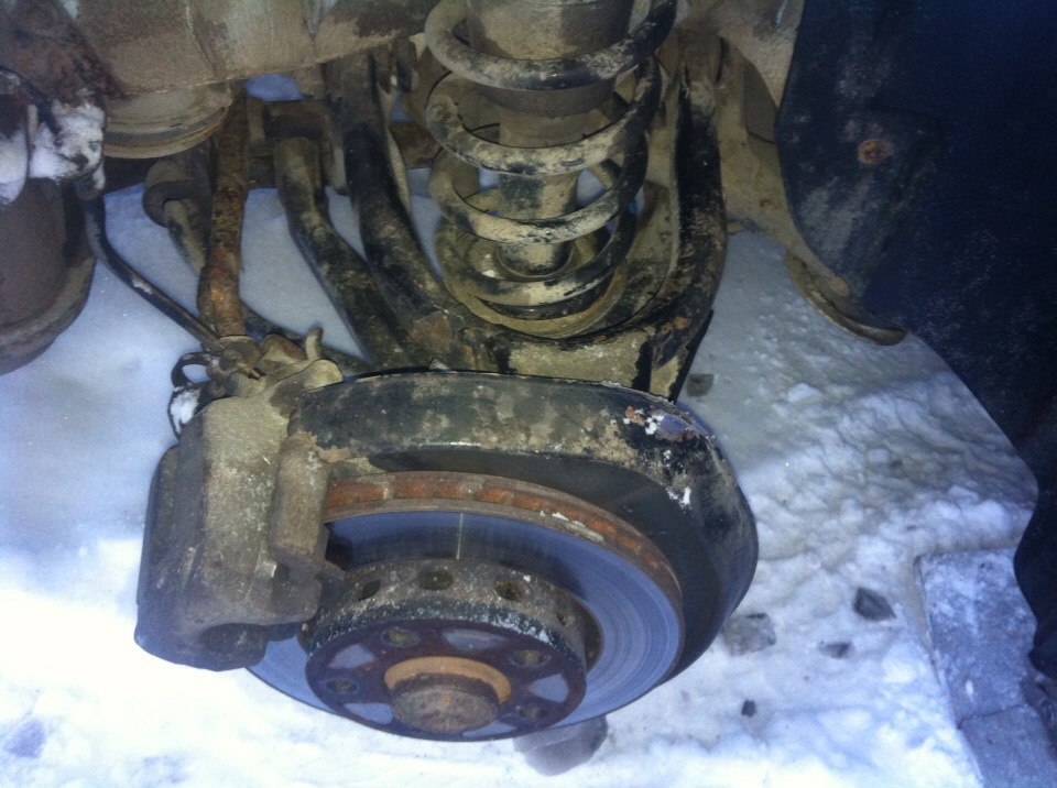

    Алекс85,
    кто мне ответит тогда что под номером 1 на фотке моей???
    Цитата Сообщение от Алекс85 Посмотреть сообщение
    Саш, это рычаг, которым развал регулируют. Я недавно себе менял их. Называется поперечная рулевая тяга. 8E0 501 530 M
    я ударил колесо седня об бардюр - зад колеса ушло во внутрь. - этот рычаг погнут что под номером 1.....

    raf1987, так уже ответели
    Цитата Сообщение от raf1987 Посмотреть сообщение
    он чтоли
    Passat B5+ V8 340hp\420nm,
    Passat R36 Vr6 300hp/350nm

    Donis,
    не догнал))) все понятно)))
    спасибо)
    кстате а почему у тя такой номер??
    4B0501530C а - 2600т
    8E0 501 530 M - стоит 4000т
    в чем подвох? оба идут оригинал... откуда у тя такой номер?
    Ну все правильно, т.к. этот рычаг регулирует развал задних колес. А как ты так умудрился, дрифтовал?
    Номер с каталога elcats. http://www.elcats.ru
    4B3 501 530 У меня экзист выдает 3620 руб. Но я брал дешевле, оригинал. )) Заменителей, кстати, нет.
    Из-за этого у тебя так тормозной шланг висит?
    вообще день с утра не заладился.... не хотел вообще не куда ехать... 2 раза чуть не разбили меня вхлам ели ушел от ударов " и все это гололед" липучка конечно хороша - но не когда прошел грейдер и по чистому льду закидывает огого как.... особенно если решил повернуть....
    они оба для наших машинок вот в чем разница
    может - М это метал ? а С - типа сплав ( алюминия?)
    задняя часть ушла
    подвох, лишь только в годе выпуска авто
    ответ выше.
    Еще правда есть разница в подвеске, но если у тебя 1ВА, и год от 2002 то номер который я дал... Сам по себе рычаг одинаков, разный по длинне только сайлет блок может быть и все, но это в принципе не страшно.
    Я посмотрел, у него как у меня 2001.

    Алекс85,
    Donis,
    аа вы меня вообще запутали))))
    с буквой М - это был выпуск оригинала но потом выпуск прекратили - их купить можно но по факту номер замены щас с буквой С
    я ошибаюсь? можно взять любой не чего страшного не будет так же?
    Алекс85,
    Donis,
    Я позже попробую узнать, какой именно мне привозили...
