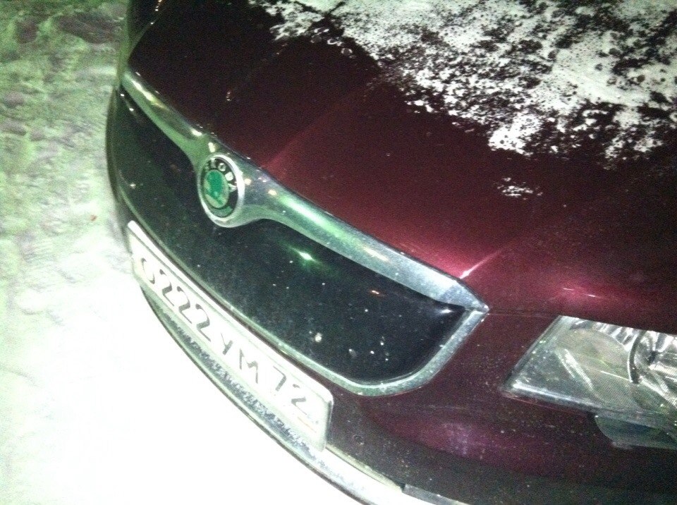

    седня такой иду с магазина и вижу удивительную крышку:
    а на фольцы наши есть такая крыжечка?? весьма красиво смотрится и хорошо выполнена.

    У меня вот нестандартная ситуация.
    Сосед перекуп.И приспособился когда меня нет дома,фоткает свои помойки у меня возле забора.Меня эта херата не прикалывает.Один раз наказал его.Пришлось ему сменить оба номера телефона.А сейчас снова за своё.
