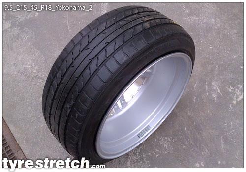

    Парни 9,5 r18 215 на 45- нормально встанут к нам?
    кстате какой ЕТ лучше всего взять? и может какие проставки нужны будут под них?
