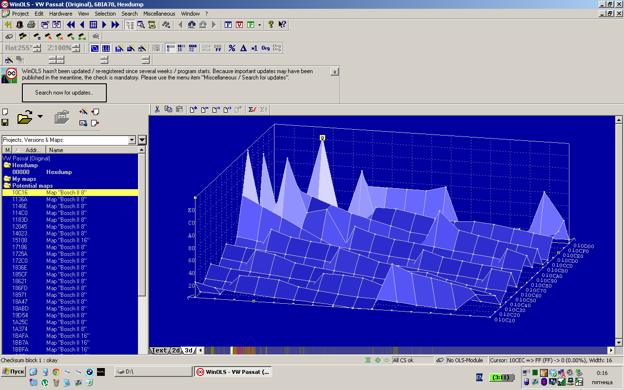

Слили с Макса BBG original.. Собираюсь с Паши слить под компрессор и сравнивать сидеть, изучать, что можно улучшить.
Ещё желательно AMX flash слить.
http://s45.radikal.ru/i109/1311/71/f95cc6881338.png
