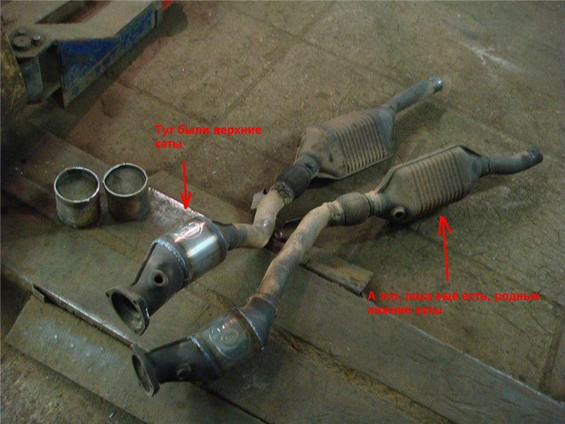

    шить на без кат....
    проблемы будут - топливо не сгорает до конца - большой нагар на клапанах.
    бенз будет выплевывать наружу))) будет дымить))) однозначно будешь заливать свечи))))

    но проблема в том - что брал пример с форума "из библиотеки так сказать" но как потом выяснилось что установка там ошибочная и пламягасители прогорели.
    диаметр пламягасителя 10см труба 5см цена 750р...
    в общем правильная установка должна быть такой:

    его надо устанавливать на трубе - а не за вместо ката.
    в общем я списывался с конторой одной "тип по тюнингу звука авто" - показал что у меня установлено - люди поржали)) типа ты как подобрал пламягаситель и в том роде...
    в общем надо ставить пламеник серии Р1

    типа как сказали если вырезать заднии банки и поставить за вместо них вот этот
    http://www.fox-exhaust.ru/product_in...ducts_id=22629
    пламягаситель - должен получиться звук как у w8 ))))

    ахахахах ты не понял ....
    обрати внимание - что диаметр пламягасителя сотка... но это его корпус!!!
    а диаметр посадочного места всеголишь 50... его внутренний корпус просто прогорел и вылетел в трубу

    то что красное это выгорело - содержимое волокно улетело остальное вылететь не может т.к конец его труба 50.

    Да. Вопрос в другом - выбивали верхние или нижние...? Что ставили вместо ?
    Ничего не ставили. Смысла нет, т.к. на звук по-барабану (звук, кстате, не сильно изменился), а лямбда зонды до катализатора стоят. Насчет верхних и нижних не понял, можно с картинками?
    Расход нужно замерять фактический, не по БК. Методом отсечки на бензоколонке...
    Есть разница?
    верхние - это практически сразу на выходе из коллекторов, стоят (говоря грубо) между коробкой и двигателем (до и после стоят лямбды). нижние каты - их видно сразу снизу машины. вот для наглядности:
    вопрос про верхние нижние к тому что бы понять хотя бы где копались руками (и что могли повредить...)....

    Енот, вырезали нижние.
    Получается "верхние" можно тоже выбить без установки пламегасителей, обманок и перепрошивки (вторые лямбда зонды, судя по описанию мотора, не используются), так?
    VW Passat B5+ V6 2.8 4motion, BBG, 2002
    с верхними как раз все наоборот - нужно ставить пламягастители и программно отключать вторые зонды (они используются). со вторыми - можно просто выбить и ничего не делать (их отсутствие ни на что, кроме фактического состава конечного выхлопа, не влияет). зонды, стоящие перед нижними катализаторами, на самом деле смотрят за верхними...
    как бы то ни было - если просто выбить верхние ничего не ставя в замен и не отключая зонды - как то значительно на работу мотора это не повлияет. (если речь именно о BBG).
    Т.е. тому, что написано про BBG тут - не стоит верить?
    Лямбда-зонды после катализатора установлены, однако не задействованы.
    Проверить можно как-нибудь?
    тут смысл немного в другом я думаю...скорее всего тут имеется ввиду то что
    они не задействованы в обеспечении экологических норм соответствующих классу евро4.
    (это если пытаться найти хоть один здравый смысл в написанном ТАМ... )
