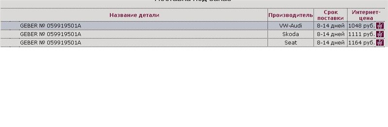

    Да я тоже подумал поменять сначала дтож, меня еще вчера уговорили, вечером заехал в магазин местный по фольксам, не буду говорить как называется,, так мне там на ориг-й датчик выкатили 1240р, я так подумал что не их я клиент, спешки нет, закажу лучше, 2 дня погоды не делают.
    Смотрю сейчас цены ориг-537р, а behr/hella-734р, кто как думает, какой датчик лучше взять?
    ....дожили а других мест где купить можно - нет ?
    не понял, а что собственно смущает? вот такие там цены, просто выбрал цену пониже и радуюсьНазвание: Безымянный.JPG
    смущает то что оригинал дешевле на 20% не оригинала...надеюсь это связано исключительно с вопросами ценообразования, нежели с качеством
    Да уж, теперь я засомневался, странно конечно это все, но вроде все зпч там заказываю и пока нормально все было, тьфу 3 раза
