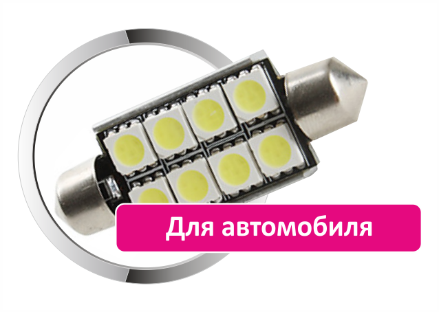

    raf1987, а что за диоды ставил? Фирма какая и по сколько штук в лампе? Тоже "планирую" все перевести в мягкий белый свет (как у энергосберегающих ламп), только командировки все портят
    пришел увидел и купил))
    такие =)))) фирма я хз - китай точно - долбят белым

    Читал что какие то постоянно перегорают, а с какой фирмы хз) Такие у тебя давно стоят?
    ууу стоят еще с того года - проблем нет
