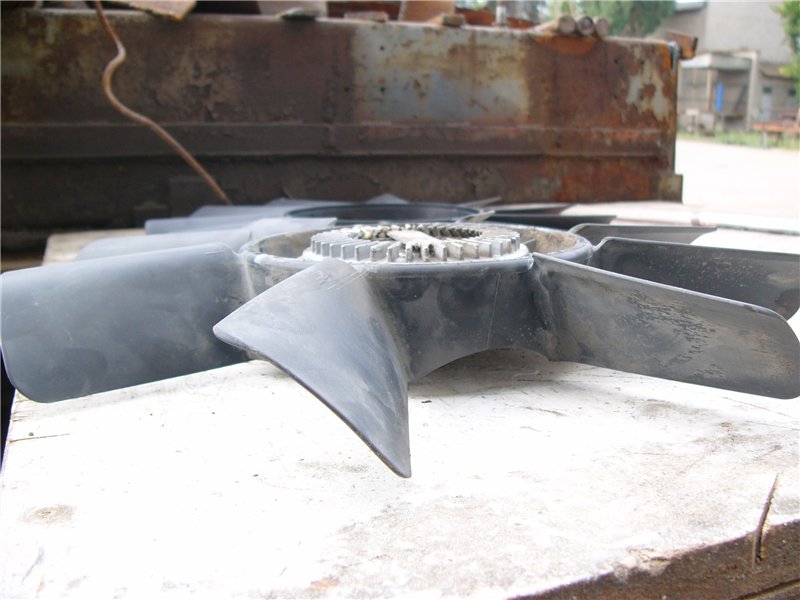

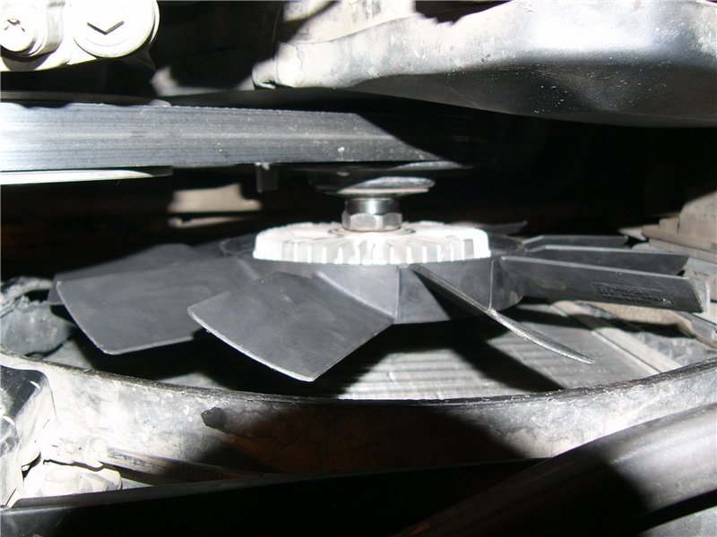

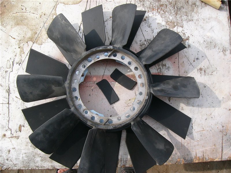

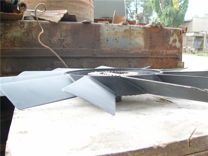

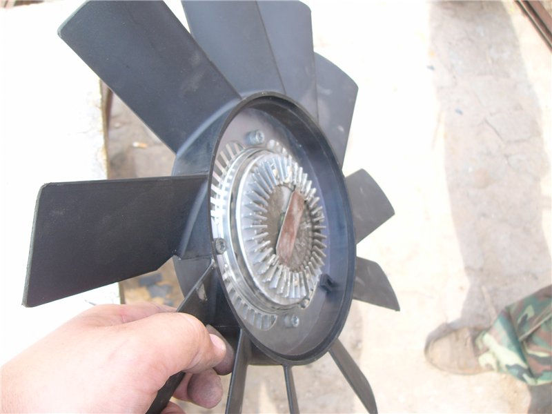

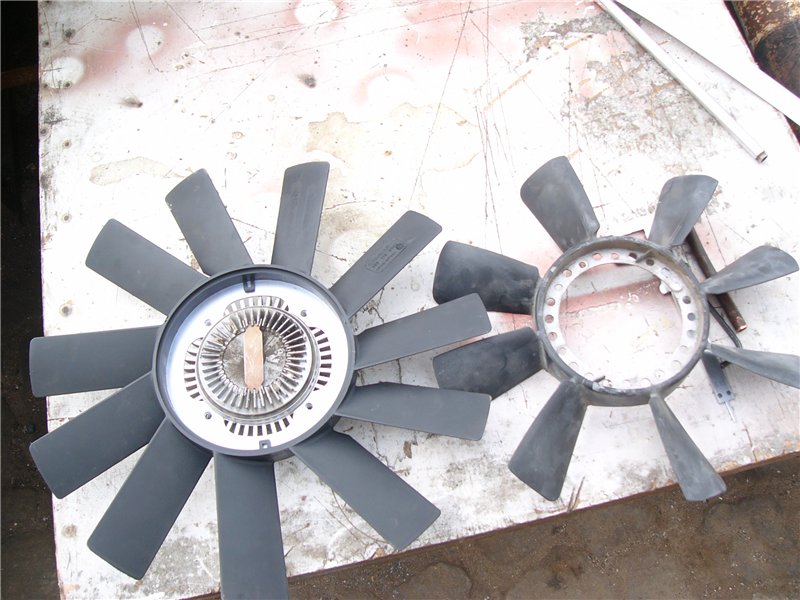

    Нет, я все аккуратно обрезал, чертил зафиксированным колумбиком, копируя наружный диаметр крыльчатки, потом снял фаски напильником.
    В общем обрезал я от каждой лопасти 20мм, и в итоге у меня получилось, что длина лопастей на моей совпадает с длиной от БМВ. Ставить пришлось с передней части вискомуфты, т.к. сзади вискомуфта оказалось не совпадает по диаметру с крыльчаткой на 2 мм. Было принято решение ставить спереди, чтобы не было биения.
    Все поставил, завел. Ничего не задевает и не вибрирует, но звук от нее какой-то не такой мощный (на родной звук мощнее и прикольнее).
    Пока стоял в боксе, все было хорошо. Потом я выехал в центр, потолкался чуток в пробках, встал у обочины и стал ждать. Кондей при этом был включен. Через минут 15 результат достиг своего апогея и температура дошла до 106 град. Правда иногда я иногда включал D и держал 30 секунд, но думаю это результата не поменяло бы.
    В движении эта крыльчатка почему-то не хочет отключаться. Моя отключается через 2 сек когда даешь свыше 3000 оборотов, но как сбавишь обороты, она опять работает.
    В общем приехал на работу, стал опять стоять, температура дошла до 105 град и тут я выключил кондер и, О ЧУДО! Температура стала падать на ХХ и упала до 100 град без всяких прогазовок. Но стоит включить кондей - она опять растет.
    В ОБЩЕМ, я не долго думая, опять снял вискомуфту и поставил назад свою родную крыльчатку. Дело в чем-то другом.
    А вот и фото с видео.
    По фото видно, что угол атаки у родной лопасти гораздо больше.
    ВИДЕО
    Это еще до включения.
    А вот тут муфта стала легко вращаться, про что я говорил Ване.
    Здесь муфта уже прогрелась и включилась. Какой же у нее противный звук. Давал и 4000rpm - муфта не отключается, моя бы отключилась уже - ОПАСНО так.
    А вот уже поставил обратно свою, звук у нее куда приятнее и чувствуется, что как-будто поток воздуха все же больше. И после 3000rpm она отключается, пока обороты опять не упадут.
    В общем напрасно выкинул на ветер 1100 руб.
    СПАСИБО ЗА ВНИМАНИЕ. У КОГО КАКИЕ БУДУТ МЫСЛИ?
    Она "отключаться" и не должна - просто в определенный момент рост оборотов крыльчатки прекращается, т.е. мотор дальше разгоняется, а крыльчатка зависает на определенных оборотах.
    Мы тебя предупреждали?

    Действительно, нет рекомендованных. Я-бы, при таком раскладе, не выпендривался и взял Febi 34466, которая лежит прямо на складе эксиста - не настолько уж это ответственный и сложный в изготовлении узел.
    Ну Вы говорили о том, что она туда не влезет и разлетится нафиг.
    Не только
    Аэродинамика намного сложнее, чем ты ее себе представляешь. Если бы было как хочешь ты - все бы тупо лопастей побольше лепили и все.
