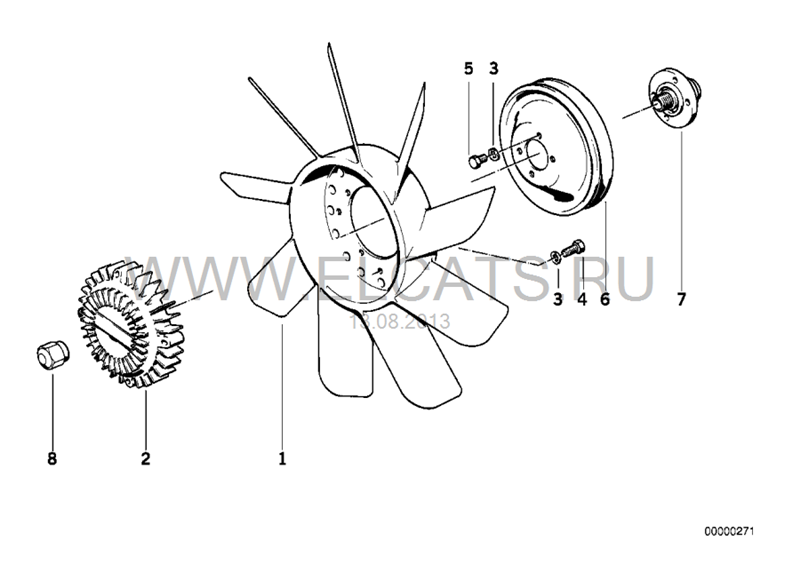

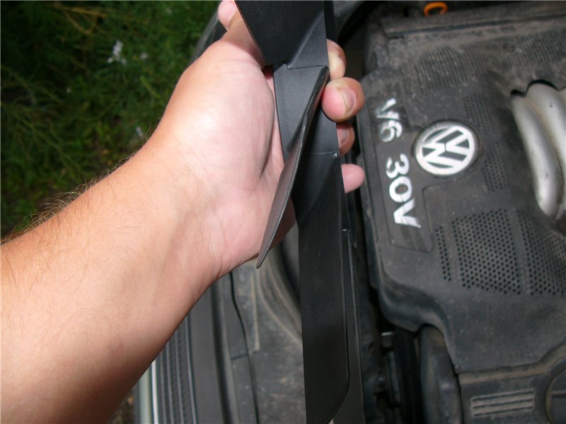

    Товарищи, купил я сегодня крыльчатку от вискомуфты BMW http://www.exist.ru/Parts/Default.as...flag=386925684
    Вот только я немного не понял, почему у нее лопасти в другую сторону смотрят?

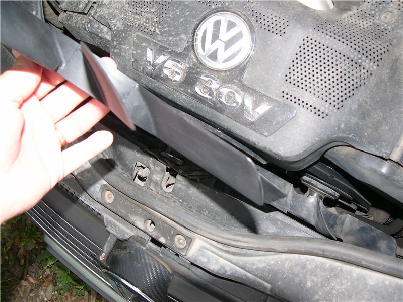

    А еще сегодня снял верхний пластиковый кожух ДВС. Может лучше там снаружи головы будут продуваться?
    Все, сам разобрался. Они у нас по разному крепятся. У нас спереди вискомуфты вот так:
    А на БэМэВэ с обратной, задней стороны вискомуфты. Вот так:
    Завтра буду пробовать установить.
    По моим расчетам получается, что она будет на 1.5 - 2см дальше от радиатора, и возможно даже подрезать ее не придется.

    О чем бы ты не подумал - он уже все поменял.
    Блок мотора и радиатор печки со всеми шлангами? Я об этом как бэ...а не о радиаторе и муфте.
    Почему в другую? В туже самую, это видно на твоем фото.

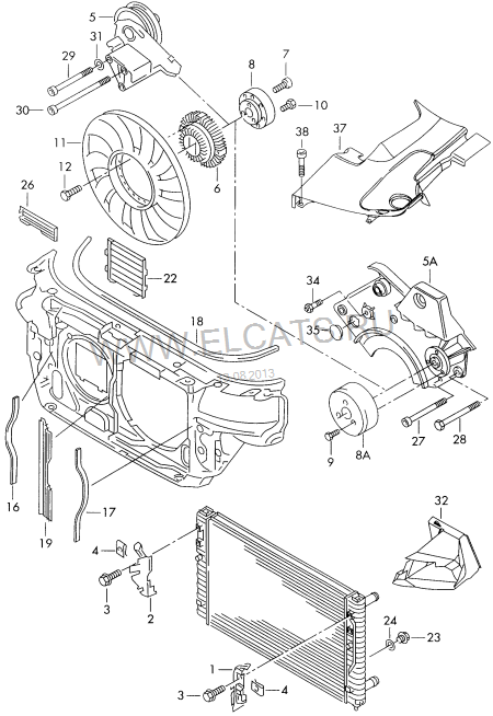

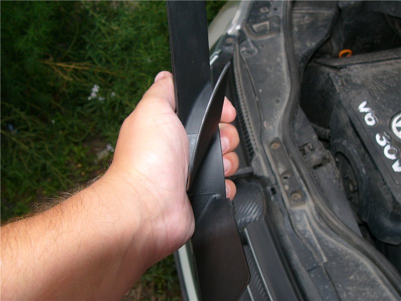

    Вань, присмотрись как изогнуты лопасти на моей и от БМВ. И по схеме видно, что я не правильно сфоткал. Правильно будет вот так установить.
    А вот так НЕ ПРАВИЛЬНО. Согласен?
    Это даже по вышеприведенной схеме видно.

    Алекс85, Изгиб другой, но изогнуты в нужную сторону. У БМВ привод такой же вентилятора.
    Так я не понял, как надо ставить? Ведь по схеме надо глубокой частью устанавлявать на заднюю сторону вискомуфты. Это как раз получится вот так.
    И у меня как раз изгиб так же смотрит.
    И по этому видео видно, что я правильно мыслю. Смотреть с 13-ой минуты.
    Как на фото. Так и из ЕТК картинки по БМВ.

    Алекс85, Вентилятор с Эм30 что ли?
    Ну вот тут указана применимость, где М30 тоже фигурирует. http://www.exist.ru/Parts/Default.as...flag=386925684
    Там одна картинка от Пассата, нижняя от БМВ.
    НУ так я прав в своих размышлениях?
    Я не вижу причины обсуждения. Просто разный угол атаки лопастей. Я бы сказал, что у БМВ пропеллер будет с бОльшей производительностью. М30 горячий мотор, да и вообще Е34 тоже теплая. Там всегда с охлаждение сложно.
  20. #9500
    Touareg Аватар для Алекс85
    11.07.2012
    г. Воронеж
    2,963
    Получено: 78
    Отправлено: 236
    Вот поэтому я и хочу себе его поставить завтра.
