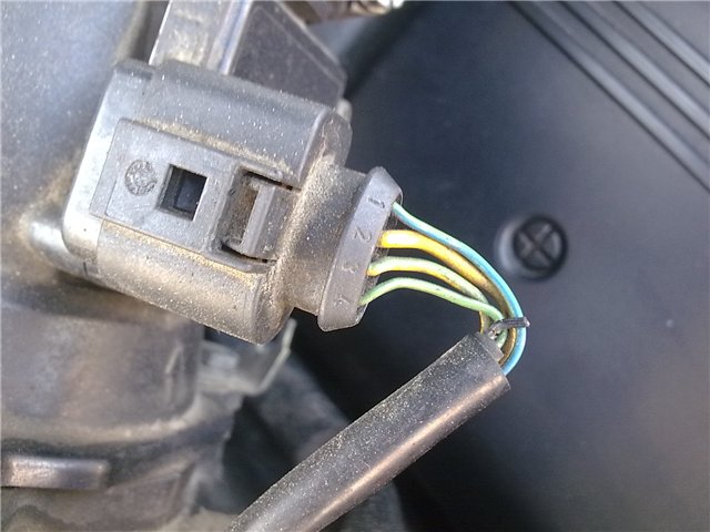

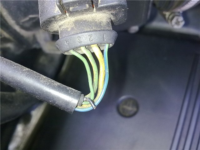

    Привет ребята!!! Может кто-то из вас подскажет, давно еще увидел на фишке ДМРВ не подключенный (оборванный) черный провод. Ща вспомнил про него и сфоткал для наглядности. Подскажите что это за провод и должен ли он быть подключен, просто так не может же быть что он никуда не идет!
    Passat B6 Variant 2010 2.0 TDI CBBB (Chip+no EGR+no DPF by Ratkov) DSG-6 DYNAUDIO R-LINE SPORT-подвеска с ЗОНТиком от GutenVAG...VAG-COM 14.10
  20. #920
    Passat Аватар для sergey_v85
    11.10.2011
    Мурманск
    1,232
    Получено: 201
    Отправлено: 7
    Цитата Сообщение от shilo;3755373
    Привет ребята!!! Может кто-то из вас подскажет, давно еще увидел на фишке ДМРВ не подключенный (оборванный) черный провод. Ща вспомнил про него и сфоткал для наглядности. Подскажите что это за провод и должен ли он быть подключен, просто так не может же быть что он никуда не идет![COLOR="Green"
    [/COLOR]

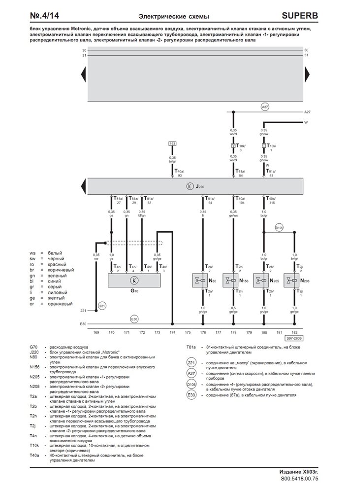

    Нашел такую схемку, правда Супербовскую для моторов AMX, BBG начиная с 2003 года:
    Искомый разъем на G70, черный провод - это соединение на массу (экранирование)
