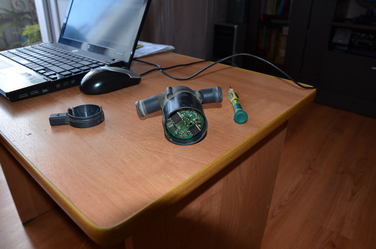

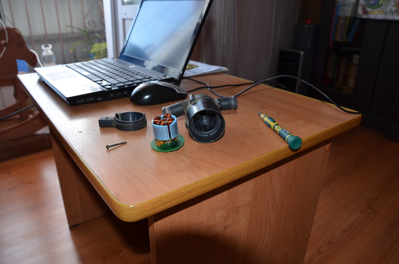

    Всем кто интересовался электропомпой - вот она:
    Потечь, в отличие от газелевской, не может в принципе, а вот перестать работать - может, что моя и сделала. Починил. Неисправность банальная - разрушение пайки на вводных разъемах.
    у неё включение обязательно после каждой остановки двигателя вне зависимости от температуры ОЖ ? или управление по какому-то алгоритму ? и - от чего управление ? (от ЭБУД или термореле которое обсуждали ?)
    Насколько я понял, тупо включается после каждого глушения. Что-то на минуты 3-5. И, судя по всему, если при этом замкнуты контакты термодатчика (который я напрасно поменял, т.к. просто износились щетки на вентиляторе), то еще и электровентилятор вращается на самой маленькой скорости вместе с насосом.
