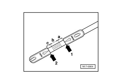

    Если это метки, то это, как минимум, странно. Если метки это пластмасски, то там гораздо больше полулитра.
    вот что ELSA пишет...
    Отметки на маслоизмерительном щупе
    1 - Отметка max
    2 - Отметка min
    a - Отрезок над заштрихованным полем до отметки max: Моторное масло не доливать!
    b - Разграфленное поле: моторное масло может быть долито
    c - Отрезок от отметки min до заштрихованного поля: Долить моторное масло, но не более 0,5 л!
