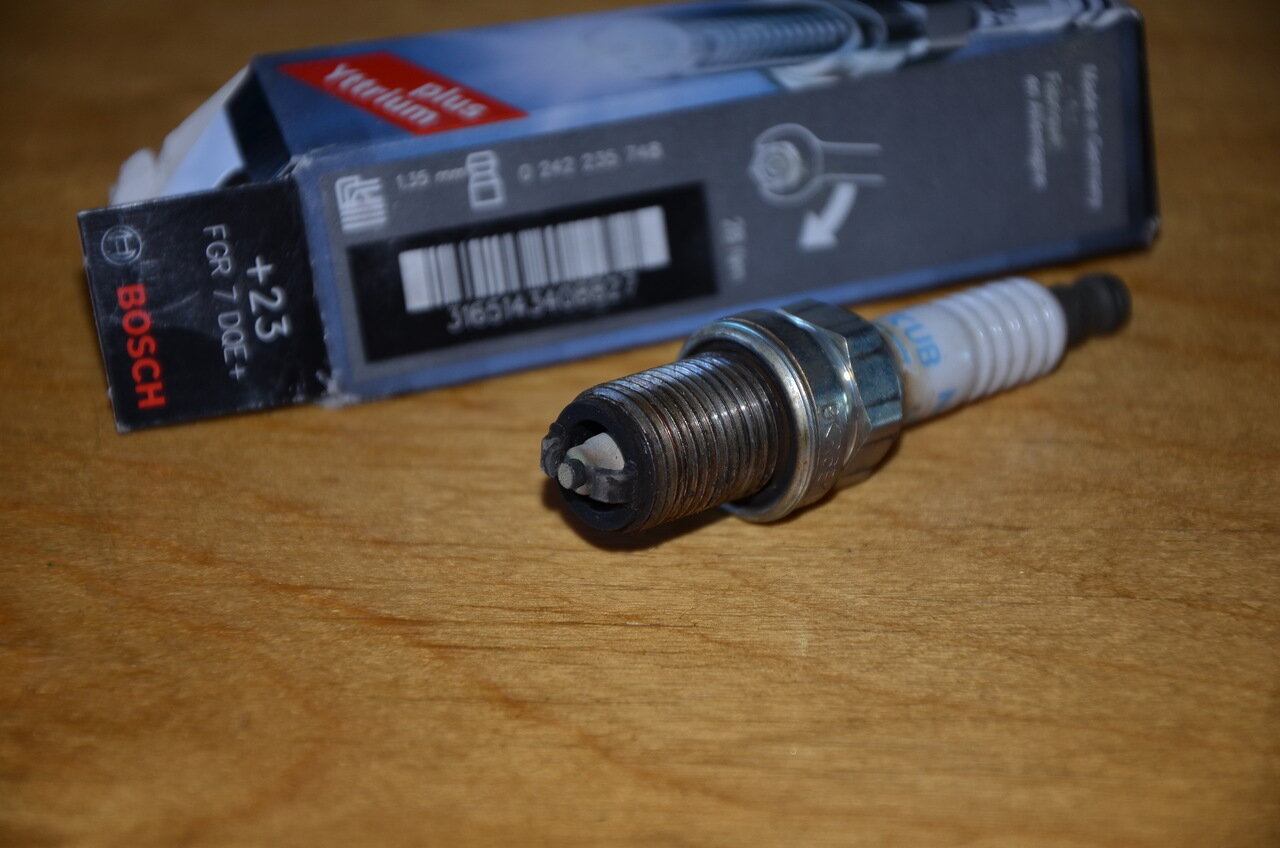

    Тогда вопрос в лоб, поколение 4, почему расход большой, т.е. реально большой, не +15% а +35 или даже +45% Лямбды по нулям почти(то чуть в минус то чуть в плюс).
    нужно ли было kishunv вообще прошивать комп. Родные 98 и газовые 105 достаточно близки
    Не знаю нужно ли было, но мой BBG вроде как под 95-ый, с понижением до 91-го.
    Как мне кажется у моих все супер.
    Вот такой примерно у меня и был на всех 6-ти свечах, мне отец сказал что это бедноватая смесь. Хотя не, не такой больше серый чем черный, потом фотку выложу.
    Вот мои свечи(7т..км бенз + 11т.км на газе), и один из поршней(остальные выглядят так же)
    Как говорит наука, стехиометрия для пропан-бутана 16,5:1 против 14,7:1 у бензина - получается расход должен быть больше на 12%.
    Далее. Я бы не очень доверял лямдам - они таки под бензин заточены и не факт, что корректно кажут на газу.
    Попробуй сделать как на старых системах - убавляй пока не почувствуешь потерю динамики и так оставь.
    На газу не честно - они и через 50 тыс будут как новые.
    на днях поменяю свои на которых откатал около 40000км и сфоткаю, до сих пор не расколбаса, не пропуском( правда по...бенью по снятию картинок я не занимался)
