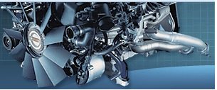

    Парни! В такую крыльчатку на наш мотор можно выско-муфты найти на наш двигатель на лето?
    На 98-м бензине вроде на 0,5 сек быстрее до 100, но могу ошибаться. Надо видео снять, а у меня флешка навернулась со всеми фотками. ПИПЕЦ!
