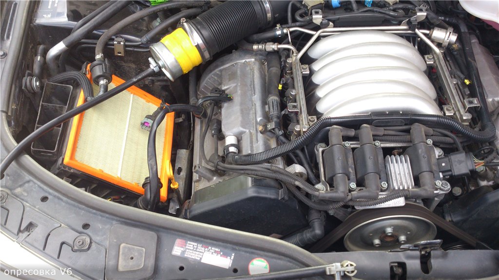

    касаемо твоих 0.5 в коллектор - вчера мы опресовывали V6 Дениса (Donis) с запаски накаченной до 2-х бар. вот и прикидывай... ответа у меня нет только потому как в коллектор можно и атмосферу накачать. остальное смотри по месту, не вижу я ни компрессора вашего, ни манометра в коллекторе...
    А фоток не делали? Вот бы узнать куда что подключать - я тоже бы проверил на дыры.

    https://passatworld.ru/showthread.php?t=184158 мотор не наш, но смысл предельно ясен. На нашем фильтр сюда Название: VW1.jpg
    Фоток не делали, топливный фильтр обматываешь изолентой пока он плотно не будет вставать в гофру, шланг для соединений фильтра и запаски и усе.
    Ребят, может кто подсказать, если я сниму свой топливный и в него дуну и обратно поставлю все нормально будет, бенз не вытечет
    Бенз потечет в любом случае, главное перед снятие страви давление из системы
    Это как?
  14. #8094
    Touareg Аватар для Donis
    31.08.2011
    Петербург
    2,458
    Получено: 125
    Отправлено: 32
    Это как?
    Вынуть предохранитель, вроде 28 и прокрутить стартером.
    И потом слушать где шипит?
    Алекс85, вот так это выглядит живьем:
    (можно из без изоленты если фильтр будет правильного диаметра....)
    Спасибо! Это надо еще найти этот "пистолет", который на запаску одевать на сосок.
    Ну Вы то нашли где шипит?
    в автотоварах есть такая штука
    нет. потому что нигде не шипело
    А чё компрессором обычным автомобильным не накачать?или я недогоняю чего,накуя с запаски?
