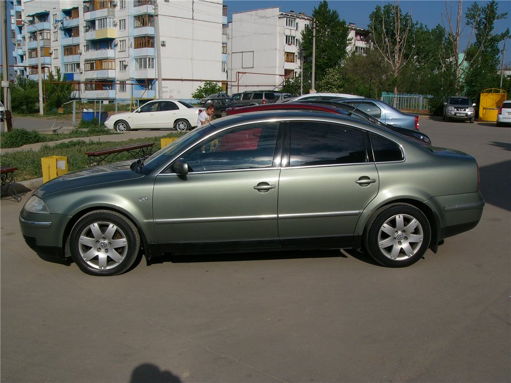

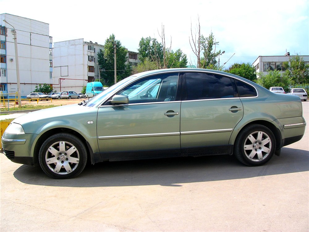

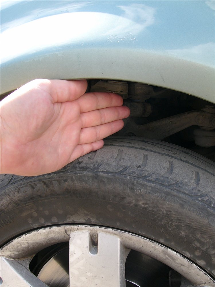

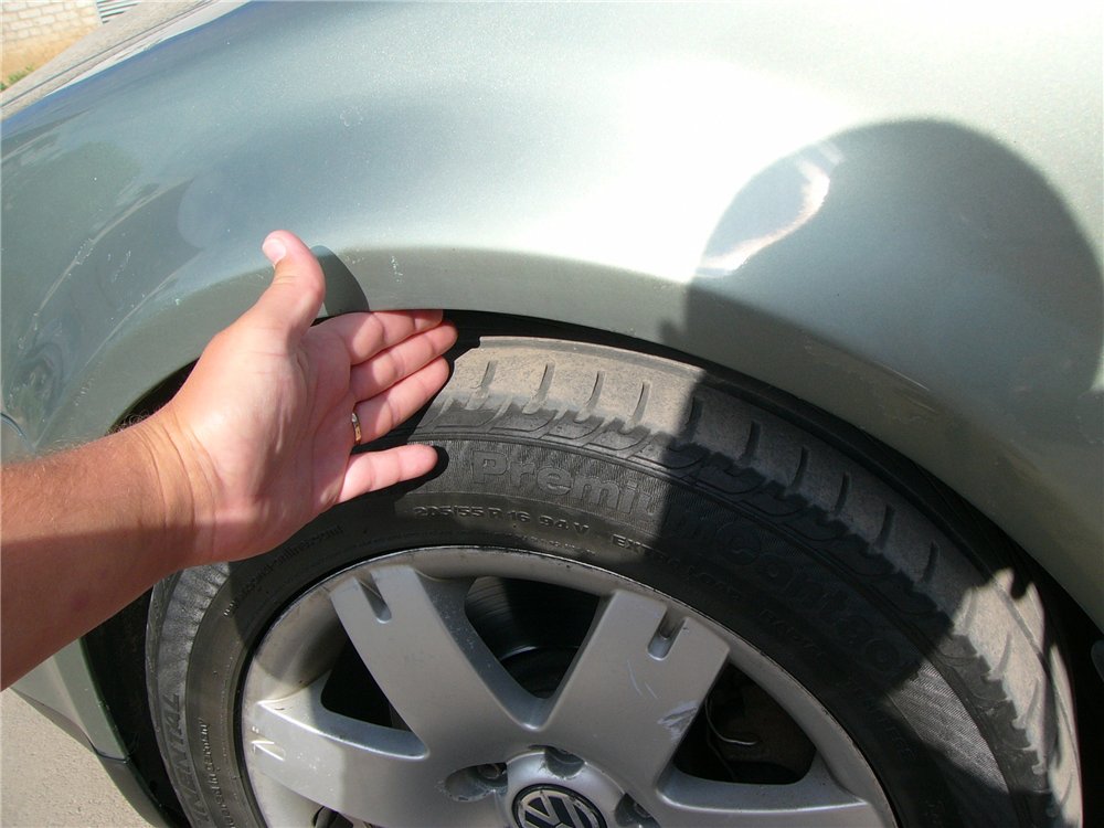

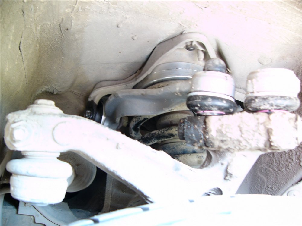

    Всем привет! Вчера решился на колхоз и поставили мне перед две проставки по 2,5см. Справа заодно и два верхних рычага поменяли. У меня до замены был стук справа, ну машину на кочках немного в бок кидало (просто чувствовалось как кузов ходит в бок относительно колес). После замены рычагов стук не пропал, а только увеличился (даже когда просто катишься на светофор нажимая на тормоз), машину стало кидать сильнее и вроде как жестче стало. Клиренс увеличился и стало ездить очень уверено. Было 66см, стало 68,5см.
    Я вот что думаю, машину кидает из-за чего? Из-за амортизаторов? Они прошли только 23 000км. Поэтому я в замешательстве, покупать новую тарелку пружины и возвращать все назад без проставки или купить новые амортизаторы? Морду я раскачиваю на стоячей машине, зад так раскачать не могу.
    Было:
    Стало:
    Было:
    Стало:
    Было:
    Стало:

    Алекс85,
    попробуй такие- проставки на амо.
    Рычаги меняю парно с обоих старон и делаю развал... по данный вид проставок хочу сказать только одно - дни самые простые чисто получить эффект высоты.
    Повтарюсь: На форуме один человек уже тестировал все виды на своей машине самые лучшие что он советовал это проставки под амо

    Ничего не изменит. Я ход амортизатора не изменял.
    Вот и у меня было ощущение что машина поклевывала носом.
    А мне наоборот казалось что мягче с проставками, как желе
    Если бы мне поставили 1.5см вместо 2.5см то и не снимал бы, а так плавала и внешне уж больно странно смотрелось.

    Touareg Аватар для Алекс85
    11.07.2012
    г. Воронеж
    2,963
    Получено: 78
    Отправлено: 236
    Носом не клюет, ничего не скрипит и не хрустит. Единственное когда едешь по дороге без ям, но асфальт играет... то слышен стук справа. Как-будто амортизатор сдох...
    Она стала мягче при "лосином" тесте. )) До 120 разгонял, изменений не заметил.
    Ну я фото выложил, вроде смотрится нормально. У меня почему-то с моей стороны зад на 2 см ниже, чем справа.
    11.07.2012
    г. Воронеж
    2,963
    Получено: 78
    Отправлено: 236
    Был на сервисе. Сказали, что постукивают рулевые наконечники. И под замену задний верхний правый сайлентблок (ходуном ходит, сам видел ).
    Вопрос, из-за этого может машинка на кочках гулять чуть-чуть в горизонтальной плоскости?

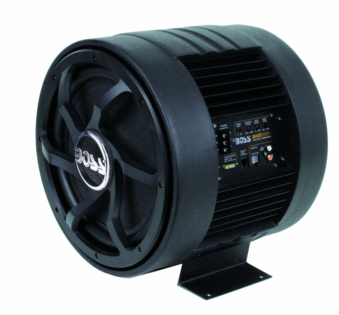

    Ну а также попутно установил мафон с встроеным usb
    (а то стояла кассетная шляпа) и кинул шнуры под саб активный
    "со встроенным усилком - подогнали друзья"
