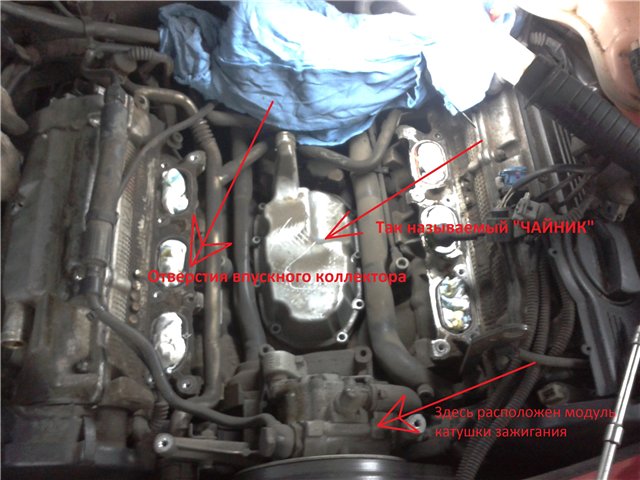

    Под впускным коллектором в развале голов, стоит некий "чайник" из него берет начало система вкг там внутри 2 клапана, их незнаю как их проверить, стоят они около 1000р каждый
    После снятия впуска откроется вот такая картина:
    После демонтажа крышки "ЧАЙНИКА" перед нами открывается вот такая картина:

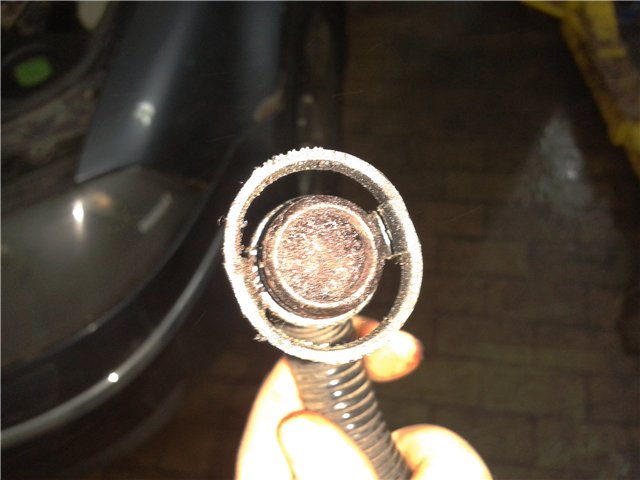

    А вот так была забита одна из моих трубок:
    Так что, Олег154, делай выводы.

    Ох, потеплеет, полезу туда! Чую все трубки будут как на фотке) Уверен, что за 220000 км ни разу не чистилось!

    Вот и у меня не чистилось! Более того, мстер сказал, что впускной коллектор ни разу не снимался

    Вот это жестко, реально у меня такого нигде небыло, трубки менял тк они начали крошиться

    Арииц, ну у тебя вообще ахтунг был. Ты показал наглухо забитую трубку, я так понимаю эта та, что на чайник идёт. Надо было глянуть угол дросселя у тебя, я уверен там под 4-5% было на прогретом хх. Сразу бы понятно было, что проходимость там близка к нулевой.
    makaka, вот-вот Вов, ты уверен, что верхняя картинка именно с ATQ?
    На счёт забитости, эт да.... Ахтунг. У меня авто тоже хорошо поездило, и до меня только кастрол и лили и раз в 15 т меняли, я первый раз за всю жизнь авто снимал недавно нижнюю трубку на чайник, она была забита ровно наполовину и то у кончика, такого глобального кокса не было и в помине.
