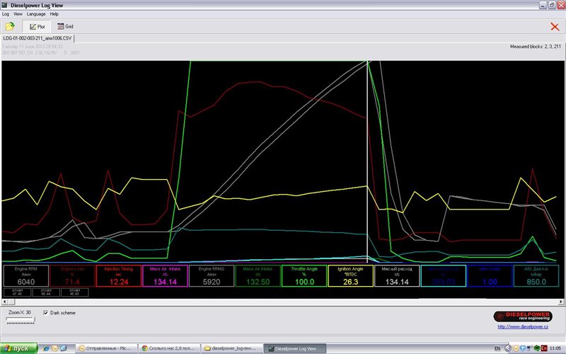

    стати, я же делал скрин с отключенной фишкой расходомера
    мерси теперь есть хоть уверенность что это факт.

    211.2 это расчет на основании разных параметров, как атмосферное давление, температура воздуха на улице, ретард, угол ДЗ и прочие параметры.
    С таким бредом наподобиии 200-300 гр сталкивался. Откровенно сказать, причину так и не выяснили. Но у мотора была на тот момент проблема. Заниженный расход вохздуха в 002 и 300 гр в рассчете. После устранения проблемы все стало в норме. Вообще смотри по 002 группе. ЭБУ берет оттуда значения расхода. Плюс на некоторых версиях ЭБУ 211.2 вообще кривая. Хотя на 2003г странно это.
    у нас есть как минимум два лога с 211.2 порядка 205 грамм в пике (блоки 03 и 04 года), имхо это однозначно свидетельствует о наличии проблемы где-то в "управляющих датчиках". так же есть логи где 211.1=211.2, и там меньше всего возникает сомнений что что-то не так. (точнее - в таких логах все неплохо по остальным параметрам ). Т.е. по сути оценка 211.1 и 211.2 косвенно все же может сигнализировать о наличии/отсутствии проблемы. это лишь мои предположения, пока что во всяком случае.
    На слово верить никому нельзя
    Так и есть, должны быть небольшие отклонения от 1 в обе стороны. Но врят ли кто то станет настолько заморачиваться.
    Вов, ты не про 211.3 случайно ?
    Да. В дебри не лез но в идеале так как описал, но сам не могу понять почему у девушки почти всегда близко к 1.0 хотя значения расходомера очень завышены(на мой взгляд). Как я понял если расходомер исправен то 211.2 вообще не используется но свидетельствует о какой(их) то неполадке(ах) т.к. при кончине ДМРВ должна его заменить, как то так

    Мне все интересно подросла ли нагрузка после устранения подсоса, хоть кусочек лога бы на второй снял при тапке в пол
    Мне лень что то делать в машине, но ради динамики может поискал бы подсос, а он у меня есть так как МАП(газовый) 0.34-0.37 на холостых.

    У нее 169
    Это на переключении акпп.
    Если его отключить то возьмет с 211.2, правильно ведь?
    Нет.
    Т.е. отключив ДМРВ имея в 211.2 нормальные значения машина попрет, она ведь и создана для того чтоб подменить при поломке ДМРВ?
    Не путай расчетное значение ДМРВ и аварийную карту при потере сигнала с ДМРВ. Это как бы разные вещи .
    Мотор и без ДМРВ может работать, скажем, Ауди А6 С6 3и2ФСИ без ДМРВ работает, Ауди С5 2и6 АВС без ДМРА тоже. Все по датчику разряжения у 3и2ФСИ, а у АВС по углу открытия ДЗ. А ДМРВ лишний раз делает более точные показания. Для лучшего смесеобразования.
    Наверно соглашусь.
    Вов, постараюсь может сегодня получится, посмотрю во сколько с работы приеду.

    мне только одно не понятно - что есть физическая суть 211.3 у меня эта группа равна единице при том что 211.1=130г а 211.2=205г. WTF ????????
    https://passatworld.ru/showthread.ph...=1#post4195312
    Сделай скрин где у тебя такое. Может предыдущие цифры 211.1 и 211.2 совпадали и ты получил 1.0, а не потому что ты увидел в одной графе разные значения. И обрати внимание что 130 снято в одно время, а 205 в другое.

    это я читал но ничего не понял
    Если смотреть по твоему логу то я тоже ничего бы не понял
    а вот, пож-та
    Нашел этот файл, да, хрень какая то у тебя. Возможно, цитата:-"Эти блоки никак не стандартизованы по назначению и могут существенно отличаться друг от друга даже при одинаковом номере блока, но разной версии софта для него. Не говоря уж о семействе блоков ME7.x.x в целом. После выхода версии ПО в серию, содержание этих блоков могло остаться висеть рудиментом, так как "каши не просит", а могли в финале "вычистить" их из списка доступа."
    Погляди 206 группу, может там у тебя адекватно.
    Мммм, понятно что может, но как то воздух все равно ведь считается, в нашем случае 211.2. Для себя я понял, может и не правильно но понял
