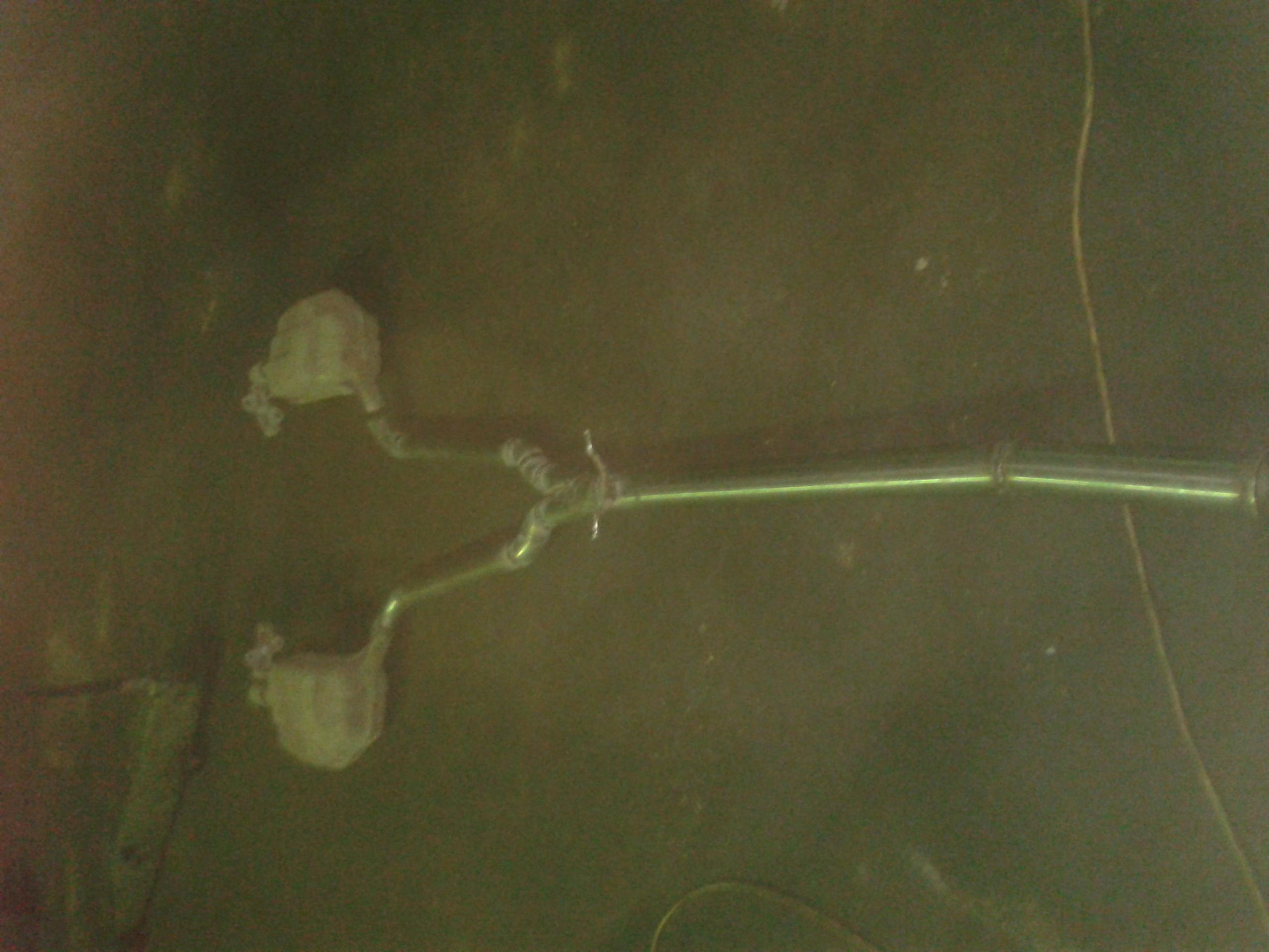

| Получено: 140 Отправлено: 141 |
Вот.Сегодня только смотрел.нет не рычат. у меня таккже на 4-6т урчание. я не добрался до конца до выхлопа.
рык на 4-6 т оборотов это не то... совсем не то.
чтоб сделать пение аккуратное - понадобится денег в пределах 20к (ну эт без особых заморочек все типа купить разом ) если у тя ббг чека не должно быть то по сути пламягасители и не нужны "достаточно просто выбить их и все +гдето 10 лошадок расход у меня 15 при спокойной езде)) легкость чувствуется" далее центральные банки обрезать и в варить просто трубы "датчики температурные которые там в банки вкручены для мотора ббк должны быть не зайдествованы но на всякий случай лучше в варить их крепеж в трубы за вместо банок) ну а конечные баночки можно оставить "потестить какой будет звук - или заменить их на любую другую фирму (примеров полно юзайте ютуб пойск и тюненгованый выхлоп для 2.7тт) а так лучше найти спецов и они все расчитают вам и подберут лучшее компазиты))) т.к не качественный метал - может прогореть))
это ауди 2.7ттНормально так попёрдывает.Димону должно понравиться
.VW PASSAT 2.8 BBG-tiptonik ,4 motion.-
| Получено: 30 Отправлено: 39 |
на дверях интересная надпись =)) чет я такого не видал))) подкинте номерок =)
Размер ката 10 см где-то (чуть меньше) труба взята от ката до конца 10см центральные баночки диаметром 20см концевые также 20см - в длинну они идут гдето 35-40см (наши родные 10-15см на длинну 50-55см)
Вообще я буду делать так и вам советую - для начала замерить свои банки центральные - заменить на меньшего размера - завести послушать. далее если не устроит то заменить конечные банки. Сам метал от А до Я труб не вижу смысла менять на метал оцинкованный - прогорит 100%. На примере ФОКсовских пламягасителей говорю - вся внутрянка выгорела и вылетела - метал пока держится... буду мотор щас менять заодно проверю че и как они там живут.

че только не делаю а звук какой хороший не орет не гремит чистый самое то - ребята могут на приору замутить как у амг звук да))))
