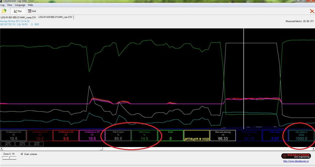

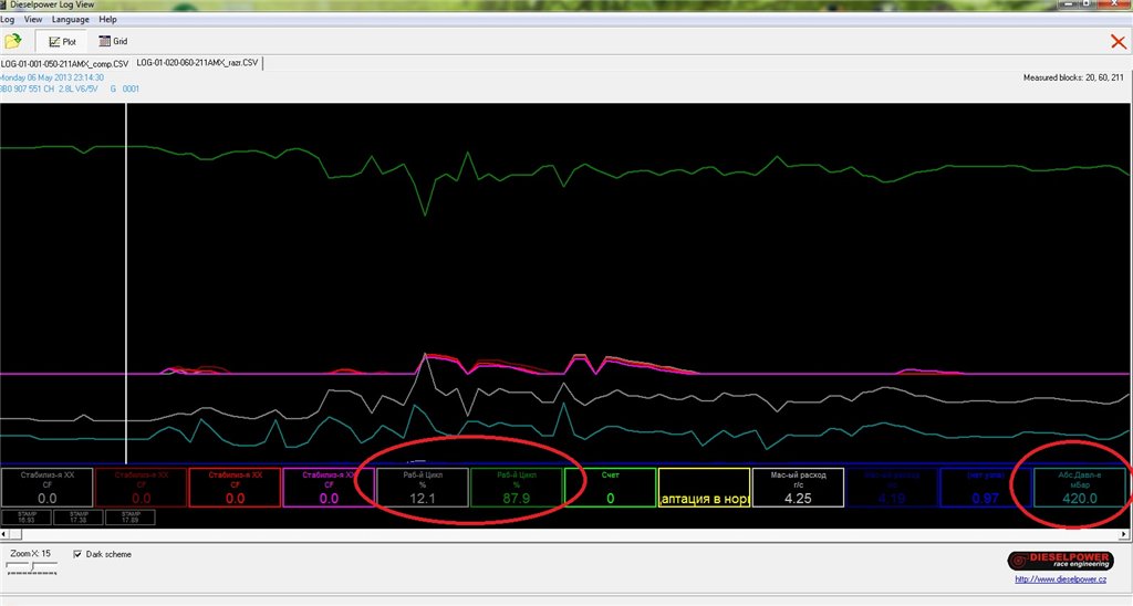

    енот, Посмотрел группы в VAG com, походу на наших моторах нет датчика давления во впускном коллекторе, там только данные расходомера воздуха.
    У меня газовая приблуда по всей видимости.
  17. #6557
    30,223
    Получено: 6,745
    Отправлено: 4,720
    я же тебе об этом написал ещё две страницы тому назад как бы то ни было - у меня похоже есть ответ на твой вопрос...запарился я и поехал снимать логи так вот:
    то о чем писал ты - этой действительно показания абсолютного давления в коллекторе. при этом ключевое слово - абсолютного (а не избыточного). учитывая то что датчика как такового в конструкции нет - как и предположил rgubaev - это виртуальная величина, калькуляция которой похоже ведется блоком управления двигателя по вшитым картам (калькулируется из показаний остальных основных датчиков). За атмосферное давление принимается величина 1000мБар (это знаю ещё по турбомоторам ). а теперь как это все выглядит на практике -
    вот так выглядит режим холостого хода:
    как видно - при практически полностью закрытой дроссельной заслонке величина абсолютного давления (на примере частного, моего, мотора) в коллекторе равна около 400мБар (т.е. 0.4Бар), принимая во внимание то что атмосферное давление это 1000мБар (т.е. примерно 1Бар) - мы имеем наглядную картину разряжения во впускном коллекторе на величину 600мБар (0.6Бар), что соответствует общеизвестным данным.
    а вот так выглядит режим нагрузки:
    как видно - дроссельная заслонка полностью открыта, при этом величина абсолютного давления в коллекторе равна 1000мБар (т.е. 1 Бар или 1-на атмосфера). На всем диапазоне записи лога цифра абсолютного давления не привысила это значение.
    все эти практические данные полностью подтверждают мою теорию по разряжениям во впускном коллекторе - в режиме частичных нагрузок мы имеем в коллекторе разряжение, в режиме полных нагрузок - давление близкое к атмосферному. Ни о каком избытке на атмосферном моторе, как и говорил раньше, не может и речи идти
    общий вывод из всех этих практических данных один - брать за основу для диагностики виртуально калькулируемые блоком данные я бы не стал другое делать измерять фактическое разряжение в коллекторе (вакуумметром) и сравнивать его с значением которое выдает блок по встроенным картам.
    ну вот как-то так. задавай вопросы
