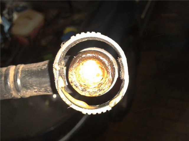

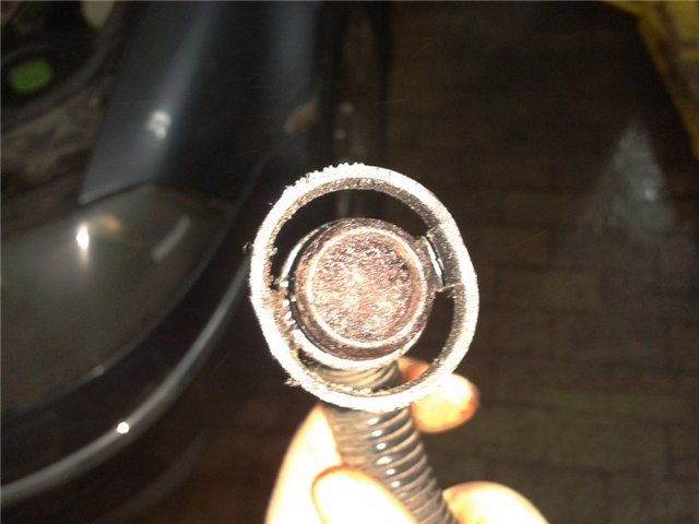

    Если чистить ВКГ, то все трубки прекрасно снимаются и чистятся кроме самой большой (верхней). Она ломается. Ее лучше купить заранее. А все остальные трубки, в т.ч. и тройник нормально чистится!
    Цитата Сообщение от Дмитрий92 Посмотреть сообщение
    это какой? который такой многоугольный(аля круглый) ?
    Да...он самый:
    А вот так у меня выглядели трубки ВКГ:

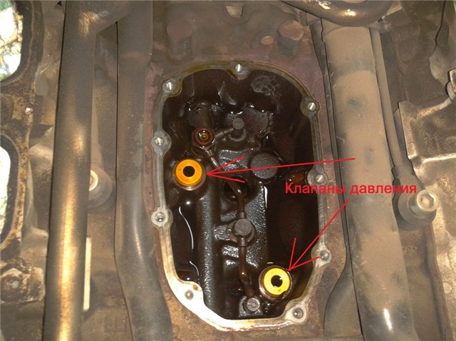

    И обязательно надо менять 2 клапана сброса давления, которые стоят внизу в чайнике:
    Ну вот как-то так
